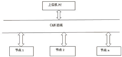

本课题中所设计的是CAN总线系统节点,系统节点结构图如图1。
图1 系统节点结构图

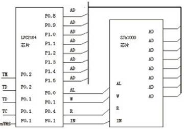

设计中的CPU芯片与控制器SJA1000的配脚图如图3所示。
图3 模拟总线硬件图

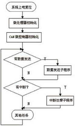

软件程序流程图如下图4所示:
图4 主程序流程图
