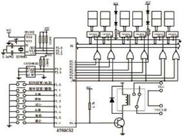

为实现上述功能,硬件方面主要采用AT89C52单片机实现对整个系统控制,采用DS1302时钟芯片完成对控制器时间的计时控制,同时采用24C02串行存储芯片保存打铃时间控制参数以免掉电丢失,设计8个按键分别用于对时间调整和打铃时间的设置和调整,并采用静态显示方法对6个数码管控制已完成对时间及打铃时间点等参数的设置和调整显示,采用继电器控制电路完成弱电对强电220V控制以完成对电铃的通断电控制从而控制铃声。具体电路图如图1所示。
图1 作息打铃控制器硬件原理图

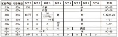

DS1302共有12个寄存器,其中7个寄存器与日历、时钟相关,存放的数据位为BCD码形式,其日历、时间寄存器如图3所示。 DS1302还有年份寄存器、充电寄存器、时钟突发寄存器与RAM等相关寄存器。时钟突发寄存器可一次性顺序读写充电寄存器外的所有寄存器内容。DS1302与RAM相关的寄存器分为两类,一类是单个RAM单元,共31个,每个单元组态为一个8位的字节,其命令控制字为C0H~FDH,其中奇数为读操作,偶数为写操作;另一类为突发方式下的RAM寄存器,此方式下可以一次性读写所有RAM的31个字节,命令控制字地址写操作时为FEH,读操作时为FFH。

图3 DS1320时钟、日历寄存器及控制字

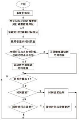

本系统主程序在考虑可设置每天最多40个打铃时间点,而时间点精确的分钟,因此每个时间点信息包括时、分两个字节存储,共需80字节作为打铃时间点存储缓冲区,此缓冲区在AT89C52内存中采用数组的形式定义,同时当打铃时间点设置好时,将此数据保存到CAT24WC02串行芯片中以防止掉电丢失,在下次启动首先从CAT24WC02芯片中读取数据保存到对应数据缓冲区中。运行主程序是首先读取时钟芯片时间数据并在数码管显示相关信息,随后将当前时间与各打铃时间点相比较看是否需要打铃,最后进行键盘信息处理,分别完成时间设定和打铃时间点设定等相关操作,具体流程如图4所示。
图4 主程序流程图

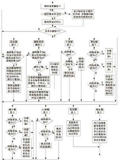

本设计中共采用8个按键,其中时间设置按键和闹铃设置按键为复用键,由图4可知当运行主程序时,按下相应键则程序进入时间设置或闹铃时间设置程序处理中,在闹铃时间设置程序中,此二键亦分别用于添加闹铃和删除闹铃设置,当6位数码管显示信息均处于闪烁状态时,此时按下添加键,则表示新添加一闹铃时间点,按下删除键则表示删除对应闹铃时间点,如6位数码管显示信息不全闪烁,则此二键不起作用。左移和右移按键则分别用来选择所要设置数据位(时或分),选择对应位后相应数据进入闪烁状态,此时操作增加或减小键进入相应数值设置,当仅闹铃时间序号闪烁时,增加和减小键同时有依次进行查询所有闹铃时间点的功能。信息设置完后当按下确认键则表示信息设置完成,此时所设置闹铃信息会统一进行从小到大排序(用于查询时从小到大显示),然后分别保存到单片机相应内存和CAT24WC02串行EEPROM中以防掉电丢失。如按下取消键,则表示放弃所设置信息,此时重新从CAT24WC02串行EEPROM中读取原闹铃时间信息到单片机相应内存相应缓冲区。具体流程图如图5所示。
图5 主程序流程图
闹铃时间信息显示程序则由显示程序void Display专门负责,闹铃设置时的数据分别放在临时显示缓冲区,结合其闪烁状态值一起传递给显示程序进一步处理,从而决定哪位数码管显示信息进行闪烁,闪烁状态值FlagBit共有5个取值参数,分别为0、1、2、3、4,其中0表示不闪烁, 1表示闹铃时间分值闪烁,2表示闹铃时间时值闪烁,3表示闹铃时间序号闪烁,4表示全部显示数值一起闪烁。具体闪烁控制则由定时中断服务程序里对闪烁标志不断取反,显示程序里根据此标志位的变化进行闪烁控制。
