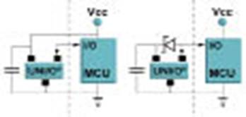

图1a 3引脚UNI/O总线连接     图1b 2引脚UNI/O总线连接

UNI/O?总线是一种新的单线总线标准,采用3引脚封装,支持电源、地和数据连接。使用曼彻斯特编码进行通信,支持10kbps至100kbps的数据传输速度。虽然该总线旨在用于标准嵌入式设计,但通过添加一个外部肖特基二极管并调整旁路电容的值,可使其用于具有2引脚接口的应用中。图1a和1b中的框图充分说明了此解决方案如此简单。

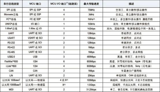

还有一些具有异步接口的特殊单片机,旨在用于网络连接,如以太网、CAN、LIN和MIDI。表1汇总了各种串行接口及其特性。
表1:各种串行接口汇总
