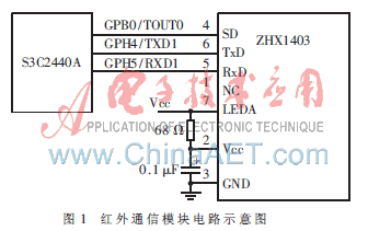

ZHX1403有7个引脚,依次是NC、Vcc、GND、SD、RXD、TXD、LEDA。ZHX1403与S3C2440 处理器连接电路如图1所示。LEDA通过一个外接的电阻接到Vcc上,给红外管提供工作电流。ZHX1403接收数据输出端口TXD与S3C2440A的GPH4/TXD1连接,ZHX1403发送数据输入端口RXD与S3C2440A的GPH5/RXD1。掉电模式使能控制端SD与S3C2440A的GPB0/TOUT0连接,用来将内部的电路控制在关闭模式。ZHX1403把接收到的数据通过GPH5/RXD1传送给S3C2440A,S3C2440A把预发送的数据通过GPH4/TXD1发送给ZHX1403的TXD端口,再通过红外收发器发射管发送。

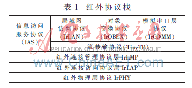

红外数据通信标准包括基本协议和特定应用领域的协议两类。类似于TCP-IP协议,它是一个层式结构,其结构形成一个栈,如表1所示[5]。
其中有3个基本的规范和协议,即为必要协议:(1)红外物理层协议 IrPHY(Infrared Physical Layer);(2)红外连接访问协议层 IrLAP(Infrared Link Access Protocol);(3)红外连接管理协议层 IrLMP(Infrared Link Management Protocol)。以上每一层的功能是为上一层提供特定的服务。其中物理层协议制定了红外通信硬件设计上的目标和要求,处于最底层。其他两层属于软件协议的范围,负责对链接进行设置、管理和维护。
在IrLMP协议上层的协议都属于可选的红外数据通信协议,可用于特定应用领域的规范和协议:(1)流传输协议(TinyTP);(2)对象交换协议(IrOBEX);(3)模拟串口层协议(IrCOMM);(4)局域网访问协议(IrLAN);(5)信息访问服务协议(IAS)。
驱动部分是协议栈的最主要部分,包括了IrLAP、IrLMP、TinyTP、IAS、IrOBEX、IrCOMM和IrLAN等协议。IrLAP、IrLMP是两个必选的软件协议。物理层上的第一层为IrLAP,它的功能是支持链路初始化、设备地址目录、解决冲突、创建连接、数据交换、接触连接和链路关闭,并且规定了红外数据包的帧结构及红外通信的错误检测方法。IrLMP提供建立在IrLAP连接上的多路复用及数据链路管理。TinyTP对数据传输进行流控制。IAS提供一个设备所拥有的相关服务检索表。IrOBEX提供文件和其他数据对象的交换服务。IrCOMM使当前的应用能够在IrDA平台上使用串、并口通信,而不必进行转换。IrLAN能为笔记本电脑和其他设备开启IR局域网通道[6]。
