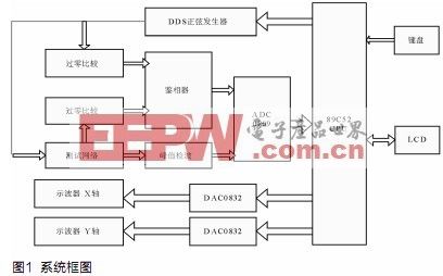

  根据所要完成的测试功能及性能指标,该系统由信号源电路、增益相位检测电路、控制及数据处理电路和图形显示及接口电路四部分组成,系统框图如图1所示。
  信号源电路由信号发生器发生电路和信号调理电路两部分组成。本系统中信号发生电路采用DDS技术实现,能够产生频率、持续时间等都是可控的扫频信号,并能够满足一般用户对频率范围的要求;信号调理电路主要是对信号中的噪声进行抑制,并对输出信号的功率起到控制作用。
  增益相位检测电路是为了检测被测网络两端的幅度差和相位差。先对被测网络两端的信号进行预处理,再对其进行模拟检幅和鉴相,然后把幅度差和相位差的模拟量由ADC0809转化为数字量,送给控制及数据处理电路进行分析处理。
       控制及数据处理电路要完成逻辑控制、数据处理和与人机接口三个功能,由单片机AT89C52完成。主要用于控制整个系统的协调工作,并对测量及人机接口部分的数据进行分析处理。
  图形显示及接口电路负责接收各种指令和显示测量结果,例如,显示扫频率信号所需要的起始频率、终止频率、频率间隔、单频点持续时间等参数,以及测量结果。

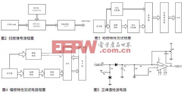

  扫描信号源框图如图2所示。输出为正弦波形,频率、幅度可数控。振荡电路主要是为AD9851提供参考时钟,通过对AD9851写入不同的控制字使AD9851输出的扫频信号满足不同情况的测试要求。
  AD9851所产生的信号直接由器件内部的DAC输出,内部不含低通滤波器,故要对其输出信号进行滤波处理。
  相频特性测试电路
  如图3所示,鉴相电路将输入和输出信号分别通过电压比较器整形为方波,然后送鉴相器,经过低通滤波器取出直流成分,得到被测网络相移信号,送A/D进行数据采集。本电路采用CD4046锁相环的异或鉴相器进行鉴相。但是其只能给出相移的大小信息,无法判断超前与滞后。因此,需要另加一个相位移极性判别电路。
  幅频特性测试电路
  如图4所示,采用有源峰值检波器实现峰值测量,峰值检波器将被测网络的输入和输出信号的峰值检出,再送至A/D转换器完成量化。实际上,由于信号源的D/A及低通滤波器的特性能保证在100Hz~100kHz范围内的幅值保持不变,所以可以省去一路峰值检波器及A/D,而只采集被测网络的输出信号。
  在系统中采用二极管包络检峰法。利用二极管幅度检测的方法,得到信号的正峰值。此法检测的信号范围小,但精度高,能够满足该系统的幅频特性的测试要求。因此采用此方案。利用检波二极管4088对输出信号检测,得到与信号峰值成比例关系的直流信号,在经过运算放大器CA3140调整比例系数以便于单片机采样。电路如图5所示。
