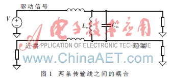

串扰是指当信号在传输线上传播时,由于电磁场的相互耦合而在相邻信号线上产生的不期望噪声电压干扰信号,即不同传输线之间的能量耦合。如图1所示。
串扰是互容Cm和互感Lm联合作用的结果。通常定义被干扰传输线接近驱动器一端的串扰为近端串扰(也称后向串扰),被干扰传输线远离驱动器一端的串扰为远端串扰(也称前向串扰)[4]。

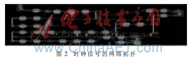

在本系统中,从S3C6410到DDR SDRAM的差分时钟信号SCLK和SCLKN的频率高达133 MHz,是一个十分关键的信号,网路拓扑如图2所示。

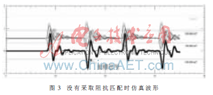

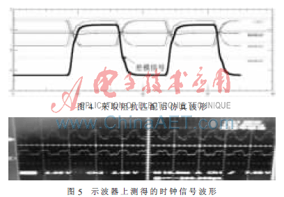

通过仿真分析得知,在没有进行阻抗匹配时,信号质量很差。图3显示了差分信号波形。由图3可以看出差分对接收端的差模信号波形严重失真。因此,需要进行阻抗匹配,采用单电阻跨接匹配方式。通过考虑整个差分网络拓扑,利用公式(1)、(2)和(3),最后折算匹配阻抗值大约为470 Ω。经过单电阻跨接匹配后的差分信号波形如图4所示。由图4可见,经过阻抗匹配后的差模信号具有很好的信号完整性。图5显示了实测的时钟信号波形。
