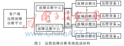

基于MC9S12NE64的远程故障系统组成如图2所示。
图中各部分功能如下:
(1)故障诊断仪:以MC9S12NE64为核心、具有网络通信功能的智能化远程故障诊断设备。通过故障诊断仪可以实现对远程设备各个工作参数的测量与记录,并且通过以太网传送到故障诊断中心。
(2)故障诊断中心:远程故障诊断中心的1台服务器可以连接1台或几台故障诊断仪,主要负责远程诊断平台与故障诊断仪之间数据的传送(将客户端远程故障诊断平台传送过来的命令传回到故障诊断仪,并将故障诊断仪传送过来的数据传送到客户端)。
(3)客户端:客户端通过故障诊断中心远程获取故障诊断仪所测量的设备各类参数,然后根据实际测量结果,对远程设备运行出现的故障进行诊断,维护远程设备的正常运行。

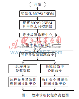

远程故障诊断仪实现对远程设备各种工作参数的采样和数据处理,将处理结果进行保存显示,然后传送到故障诊断中心。此外,还接收来自故障诊断中心发来的命令,对远程设备进行实时诊断[4]。故障诊断仪程序流程如图4所示:
