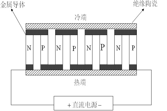

  半导体制冷又称电子制冷,或者温差电制冷,是从50年代发展起来的一门介于制冷技术和半导体技术边缘的学科,与压缩式制冷和吸收式制冷并称为世界三大制冷方式。半导体制冷器的基本器件是热电偶对,即把一只N型半导体和一只P型半导体连接成热电偶(如图1),通上直流电后,在接口处就会产生温差和热量的转移。在电路上串联起若干对半导体热电偶对,而传热方面是并联的,这样就构成了一个常见的制冷热电堆。借助于热交换器等各种传热手段,是热电堆的热端不断散热并且保持一定的温度,而把热电堆的冷端放到工作环境中去吸热降温,这就是半导体制冷的原理。
图1 半导体制冷片TEC结构
  本文采用半导体制冷是因为与其他的制冷系统相比,没有机械转动部分、无需制冷剂、无污染可靠性高、寿命长而且易于控制,体积和功率都可以做的很小,非常适合在LED有限的工作空间里应用。

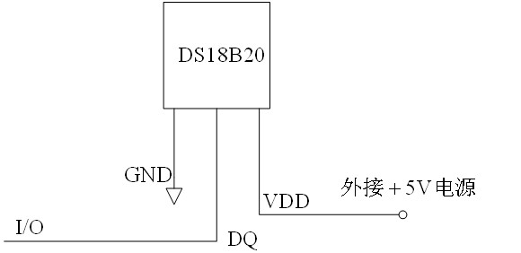

该系统采用美国DALLAS公司的生产的数字温度传感器DS18B20。DS18B20是一款仅使用一根信号线(1-Wire)与单片机通信的温度测量芯片,可以测量(满足该系统的测温要求)之间的温度,利用程序编程可实现9为数字温度输出,测量精度为由于温度高于  时,DS18B20表现出的漏电流比较大,可能出现与单片机AT89C51的通信崩溃,故采用外部电源模式供电。DS18B20最大的特点就是单总线传输方式,因此对读写数据位具有严格的时序要求。时序包括:初始化时序、读时序、写时序。每一次命令和数据的传输都是从单片机的启动写时序开始,如果要求DS18B20回送数据,在进行写时序后,单片机需启动读时序完成数据接收,数据和命令的传输都是地位在先。
图4 DS18B20外接电源

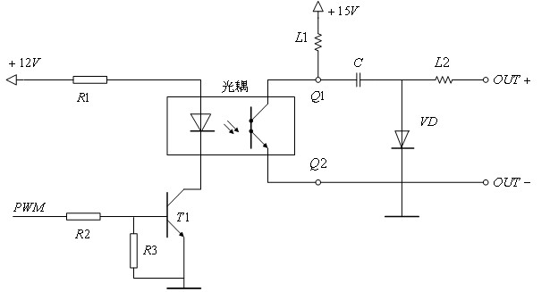

  PWM.控制电路由光电耦合器和一个Cuk电路[3]组成。在此控制电路中,光电耦合器能够有效抑制接地回路的噪声,消除地干扰,提高了整个系统的抗干扰能力;光电耦合器把输入端(单片机AT89C51)和输出端(半导体制冷片TEC)电气隔离,避免了主控芯片AT89C51受到意外伤害,有效保护了单片机AT89C51。另外,此控制电路中还利用光电耦合器组成了开关电路,节省了开关器件的使用。Cuk直流斩波电路的功能是将+15V的外接电源转变为可调电压的直流电,即Cuk电路输出端的电压(半导体制冷片TEC的工作电压)是可调的。输出端OUT+和OUT-之间的可调电压是受Q1端和Q2之间的关断频率控制的。在此控制电路中选用Cuk电路,因为Cuk斩波电路有一个明显的优点,即其输入电源电流和输出负载电流都是连续的,且脉动很小,有利于保证半导体制冷片TEC处于良好的工作状态。
  限于篇幅有限,下面仅对此PWM控制电路进行简单的介绍:当PWM控制信号为低电平时,晶体管T1处于截止状态,光电耦合器中发光二极管的电流近似为零,输出端Q1和Q2间的电阻很大,相当于开关“断开”;当PWM波控制信号为高电平时,晶体管T1处于导通状态,光电耦合器中发光二极管发光,输出端Q1和Q2间的电阻很小,相当于开关“导通”。由上面介绍可知,当DS18B20采集的实时温度小于制冷启动温度时,光电耦合器的PWM输入端无信号输入时,光电耦合器处于不工作状态,图5中的OUT+端和OUT-端无输出电压,即半导体制冷片处于闲置状态;当DS18B20采集的实时温度大于制冷启动温度时,光电耦合器的PWM输入端有信号输入,图5中的OUT+端和OUT-端即有输出电压。通过PWM调制波控制Q1和Q2两端的通断,即可实现对半导体制冷片TEC工作电压的控制,进而控制了半导体制冷片TEC的散热功率。图5中的OUT+端和OUT-端分别接在半导体制冷片TEC的输入端线上。根据CUK电路的输出电压和供电电源电压的关系,可得出PWM波占空比和半导体制冷片TEC输入电压的关系:
  其中D为PWM波的占空比,
  为半导体制冷片TEC的工作电压,E为供电电源的电压(在此电路中E=15V)。由上式可知,控制PWM波的占空比就可以控制半导体制冷片TEC的工作电压。
图5 PWM控制电路
