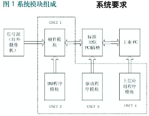

  本系统的模块构成见图1(虚线框内),分为四个模块。
  ·硬件模块
  该模块基于标准PCI总线,并配以超大规模可编程芯片(DSP、FPGA),具有极强的运算、处理能力。
  ·DSP 程序模块
  其功能主要实现运动背景下的动目标检测、跟踪。考虑到系统的实时性要求,运动背景下的动目标检测采用基于摄像机运动补偿的差分技术。首先对摄像机运动造成的全局运动进行补偿,对补偿后的序列图像进行差分运算;然后在差分域搜索目标运动引起的运动扰动区域;最后在原视频图像上分割提取运动目标。同时,采用预测技术对目标的可能位置和存在区域进行估计,以实现实时、准确跟踪(或记忆)目标。系统软件按照其工作状态分为四个状态模块:搜索、捕获、跟踪、记忆跟踪。系统按照搜索、捕获、跟踪、记忆跟踪四个状态及其转换运行,以实现运动目标的实时检测与跟踪。
  ·驱动程序模块
  其主要功能是实现硬件模块与上层应用程序进行数据通信与信息交互。系统采用了PCI 9054 Target 方式的单周期读/写;在图像数据传送的时候为了满足每秒25帧图像的实时传送和处理的要求,采用了PCI 9054的Scatter/Gather DMA方式的数据传输。在整个系统的信息交互中,采用了一次握手协议,也就是请求—应答协议。
  ·上层应用程序模块
  该模块主要功能是向硬件模块下载DSP跟踪程序,启动/停止DSP,实时显示场景视频,对运动目标序列进行实时存储,对运动目标序列的基本特性进行实时分析和结果显示。
在方案设计中,强调了主机控制程序的三个设计准则:界面的简洁性、运行的稳定性和功能的可扩展性。主机控制程序采用了模块化设计,并参照了目前软件设计的先进模型:COM(组件对象模型),这既降低了主机控制程序设计的复杂度,又有利于主机控制程序各模块的调试。

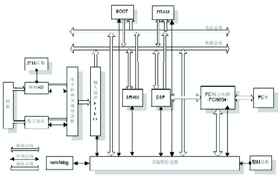

  数字视频处理卡的硬件结构示于图2。
  硬件模块的电路结构划分为以下几个单元:视频接口单元、输入输出FIFO、视频图像存储器、数字图像处理单元(DSP)、可编程控制器、与PC机的PCI接口电路等。

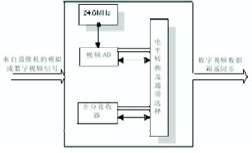

  红外运动目标识别与跟踪系统的视频源是红外摄像机提供的视频信号。红外摄像机有两路视频输出,即模拟视频输出和数字视频输出。本系统要求硬件模块对两路视频信号都能够进行处理。因此,必须对输入视频信号进行预处理,为数字图像处理单元提供必要的视频数据和视频同步数据。视频接口单元框图示于图3。
  由于模拟/数字通道过来的信号是5V,而后端器件的I/O口电压为3.3V,所以有必要在此增加电平转换器。此外,从图2可看出,模拟/数字通道在进FIFO前合二为一,故此处也需要一条数据总线,模拟/数字通道的数据信号均由此总线进入FIFO。根据这一情况,我们选择IDT公司的QS32XL384电平转换器,为实现通道选择,我们采用两片(每片可以转换20路信号),一片实现模拟信号的转换,一片实现数字信号的转换。通过FPGA对该芯片使能端的控制,实现通道选择。

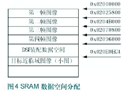

  红外动目标识别与跟踪系统要完成对运动目标的识别与跟踪。其实现算法必然涉及到对多帧(差分处理,至少两帧)视频图像的处理。为了给实现算法提供较为充裕的存储空间,我们选用的存储器能容纳6场视频图像。因此,最后选用的存储器是Giga Semiconductor公司的两片GS74116,每片容量为256K×16bit。考虑到我们的视频图像每场的数据量为76800像素,两片512K的SRAM可以存下至少6场视频图像。在本系统中,我们设置了4帧图象存储空间,其余空间用于存放目标小图、DSP装配数据等,数据空间具体地址分配如图4。

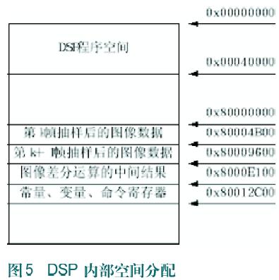

  DSP在进行图像的差分运算时,并没有载入完整的各帧图像,因为数据空间有限,若用完整的图像帧进行差分,则由76.8K×3230KByte,加上其它常、变量、寄存器等,至少需要256KByte或以上的数据空间。大大超过芯片设定的数据空间。因此,我们采用隔点、隔行的亚抽样。抽样后,每帧图像大小约为20KByte,总计约需80 KByte数据空间,C6202的片内数据空间足够所需。我们对DSP芯片的内部空间分配如图5。

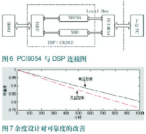

  PCI9054与DSP的数据交换或通信是通过DSP芯片内部的两个寄存器实现的:XBISA(地址寄存器),XBD(数据寄存器)。即对PCI9054及DSP芯片而言,它们互相并不能直接访问对方的资源,它们之间的数据交换必须由这两个寄存器中继,如图6所示。

  根据系统可靠性理论,该设计对系统可靠性的改善,理论计算结果与实际工程效果有着极大的一致性,如图7所示。
        从图7我们不难看出,余度设计对本系统可靠度的改善是很明显的。这种针对系统中的可靠性关键环节采用余度技术,对减少系统的复杂性较为有效。
