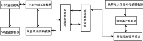

  系统的基本结构如图1所示,本系统采用巡回检测的方式实现多路检测报警,并通过USB接口连接到PC机,用VB报警界面集中监控显示。首先,可以根据防盗区的需求有规律地设置多路报警检测点(本系统可设置多达256个),即前端检测电路。其次,由中心控制系统的单片机有顺序地向前端发送检测信号,当某个前端被检测到时,会通过前端单片机向中心控制系统发回自己的代码并附上有无报警信息,如果有报警,中心控制系统就通过USB接口将数据传送给PC机,VB界面上会显示相应报警点,并把报警时间和报警点编号记录下来,接着就继续检测下一个检测点,否则就直接转去检测下一个检测点。但当中心控制系统向前端发送检测信号时,如果等待某一段时间后前端无应答时,就报出错信息。如此周而复始,以达到对防盗区域内的有效监控。
图1  系统结构
  本系统用软件设置发送与接收是分时的,可以避免控制信号和检测信号相互干扰,影响系统工作的正确性,又可减少硬件开销,顺利实现双音频信号的双向传输。还利用全速USB设备接口连接到PC机,既插即用,使用方便。用PC机的VB界面进行报警,直观明了,还可利用PC机的存储记忆功能,使本系统更完善可靠。
