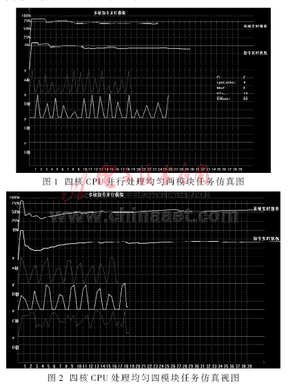

4 任务属性与系统效率实际仿真实例
本文采用VC6.0编程对多核并行处理进行仿真,仿真结果如图1和图2所示。
  比较图1、图2,可以得到以下结论:
动态效率(图中第二条曲线)始终低于静态效率(理想效率)。动态效率是多核改变原指令执行顺序,同时受核自身的空间、当前任务量影响。
静态效率(图中第一条曲线)是任务在随机生成时,静态顺序执行,运用Amdahl定律计算出来的。第二曲线低于第一曲线原因分析如下:
(1)动态执行中多核之间协同发生同步等待延时,系统效率下降;
(2)某时刻处理单元空闲,产生等待延时,系统效率下降;
(3)改变指令原有的执行顺序,引起效率变化。
第二曲线比第一曲线长是因为产生延时等待。当系统中核的负载均衡,即线程可平行推进时,动态效率更接近静态的理想效率,这与实际非常吻合,说明了基于Amdahl定律计算系统效率是可行的。当系统中有一个或多个核长时间空闲时,则整个系统效率明显下降。当任务分配不均匀,指令相关产生的等待或吸收,则动态效率非常不稳定。
