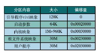

  [3]编译vivi/arch/s3c2410/smdk.c,根据实际板子的实际情况对NandFlash进行分区。需要注意的是要和下面Linux内核配置编译配合起来。本开发板提供的64M的NandFlash做为存储设备,其空间分配表如表1所示。

  [1]进入内核源代码目录,修改Flash分区表部分的源码,与vivi对NandFlash的分区相匹配。即定义文件arch/arm/mach-s3c2410/devs.c中的分区表结构体static struct mtd_partition partition_info[]中的分区名,偏移量和分区大小。同时加入NandFlash分区,即定义结构体struct s3c2410-nand-set nandset[]。与此同时,修改结构体struct s3c2410-platform-nandsupperlpplatform[]以建立对Nand Flash芯片的支持。
