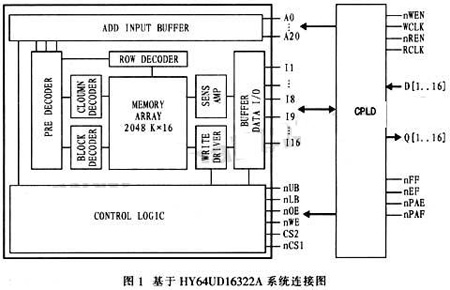

图1是HY64UD16322A内部结构以及与CPLD接口设计的系统连接图。可以看出,HY64UD16322A由地址译码、逻辑控制模块以及大容量存储阵列组成。CPLD接收到FIFO控制信号.按照该SRAM读写时序要求完成相应的读写操作.再通过所构造FIFO的数据输入输出和状态控制接口返回。

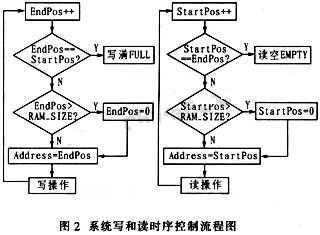

系统采用CPLD作为总控制器件。根据FIFO的特点,需要将SRAM按地址存储用程序控制成先进先出的结构。这里采用指针算法来实现这种结构设计:设置两个指针变量StartPos和EndPos.分别作为进入数据头尾指针。当有新数据写入时,数据从上一次存储最后位置的下一个位置开始存放.存入一个数据.EndPos就自动加1,保持与最后数据位置同步。当EndPos超过整个RAM的最大容量(RAM_SIZE)时,就需要循环返回,从0x000位置存放,一直到EndPos与StartPos重合。这时可以认为RAM已经存满。同理,读出数据时。起始位置StartPos自动加1。当StartPos超过整个RAM的最大容量时,就从0x000位置读取。一直到StartPos与EndPos重合,这时可以认为RAM已经读空。在这两个过程当中,CPLD需要对地址线进行控制.不难发现,写数据的时候Address与EndPos一致,读数据的时候Address与StartPos一致。图2是整个系统写和读时序控制的流程图。

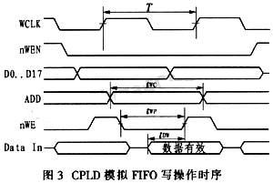

写入数据的时候,CPLD需要模拟FIFO基本的写操作时序:CPLD接收到nWEN(写使能,低有效)和WCLK(写时钟,上升沿有效),即当nWEN为低,WCLK为上升沿时,将当前I/O上的数据写入。在数据写入RAM的时候.CPLD应按照HY64UD16322A的写时序来控制写操作。这里,CPLD首先按照上述流程计算出当前数据应存放的地址,然后控制nWE信号,nWE为低时,数据自动写入RAM。然后再写下一位数据。整个写时序如图3所示。
同理.CPLD接收到nREN(读使能,低有效)和RLCK(读时钟,上升沿有效)时。将最先写入的数据读出。这里.CPLD首先按照读数据流程计算出当前读出数据存放地址.然后控制nOE信号(低电平有效),数据自动读出RAM。然后再进行下一位数据读出操作。
可以看出,影响所构建FIFO读写速度的关键因素是tWc,该参数也是决定HY64UD16322A速度的主要因素,因此.所构建FIFO的理论速率应该接近HY64UD16322A的速率。

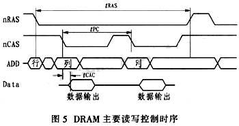

写入(或读出)数据的时候,CPLD需要模拟FIFO基本的写(或读)操作时序:CPLD接收到nWEN(nREN)和WCLK(RCLK),即当。nWEN(nREN)为低,WCLK(RClK)为上升沿时,将当前I/O上的数据写入(读出)。在数据写入(读出)RAM的时候,CPLD应按照HY57V281620E器件的写(读)时序来控制写(读)操作:CPLD首先控制nRAS从高电平变至低电平,选择行地址。再通过控制nCAS选择列地址。这里,当写入(或读出)数据在同一块当中进行,可以保持nRAS低电平,连续选择多列数据操作(也称作快页模式读写)。当数据地址超过块容量,则需要重新选择行地址,然后再进行连续多列数据读写操作。读写使能控制和SRAM类似,通过nOE和nWE(低有效)来控制。
图5是DRAM主要读写控制时序。可以看出,影响所构建FIFO读写速度的主要因素是tPC,这也是决定DRAM速率的关键所在,因此,所构建FIFO的理论速度也应该接近DRAM最高频率。同时,还必须考虑DRAM的刷新操作。这里,系统采用nCAS先于nRAS的方式(CBR),即控制nCS、nCAS、nRAS,并保持nWE为高电平,利用芯片内部计数器决定要被刷新的行。HY57V281620E提供了这种自刷新模式,刷新速率由tREF来决定,通常为64 ms。在系统或某存储块长时间无操作的情况下,需要定时刷新,以保持数据完整。

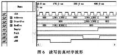

图6是用QuartusIl4.0根据2.3中设立的头尾指针算法设计仿真出来的时序波形。可以看出.系统从0x000底开始写数据,当写入3个数据时。EndPos增加到0x003,再进行3个数据读操作,即StartPos增加到0x003,此时,所构建的FIFO是读空状态,可以看到读空信号Empty在这时变为高电平,达到FIFO设计所需要求。
