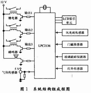

  整个系统由主控芯片、各种传感器、报警器终端,以及机械传动装置组成,控制芯片和传感器等直接固定在门窗上,而报警终端则可固定在室内墙壁或容易引起主人警觉的地方。系统结构如图1所示。

  LPC2136是基于一个支持实时仿真和跟踪的16/32位ARM7TDMI-S CPU微控制器,它带有256 KB嵌入的高速片内FLASH存储器。片内128位宽度的存储器接口和独特的加速结构使32位代码能够在最大时钟频率下运行。
  P0.27~P0.30为LPC2136的A/D转换器输入端,作为风光雨模拟信号、温度模拟信号和有害气体检测信号等的模拟输入端,分时段扫描查询这几个模拟量,并将风光雨模拟信号、有害气体模拟信号等做A/D转换后显示在LCD显示单元上。风光雨传感器输出的信号非线性误差较大,并对温度敏感,本文设计了专用的放大、处理和补偿电路对其信号进行处理和补偿,使其输出的模拟量基本达到线性。实测证明可达到5%的误差,这对于一般的监控已可以满足要求。

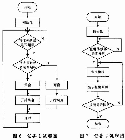

  为了使软件更安全、简洁,设计中使用μC/OS-Ⅱ嵌入式操作系统。在该操作系统下,所有的操作都是对任务的处理,因此系统的整体框图应该有几个任务组成。该系统由以下两个任务组成。任务1:读取室内气体传感器的数据,对采集到的信号进行处理;判断室内空气污染是否超标,若超标则进行开窗和启动排风扇,使室内空气污染浓度降低,如图6所示。任务2:主要任务为防盗报警和气体超标报警,读取门窗报警器信号,启动声光报警器,并显示报警原因,如图7所示。
