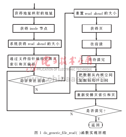

图1描述了函数do_generic_file_read( )的实现原理。从函数入口处获得目标内容的文件描述指针,从而获得文件入口。通过分析描述符inode以及当前状态,系统获得预读read_ahead的大小,进行相应的计算,获得所需要获取的目标内容Page页索引以及offset偏移量。然后发起预读的指令,并等待获得相应的Page内容后,将其拷贝到buffer中进行组织,并提供上层程序磁盘文件在内存中的映像。

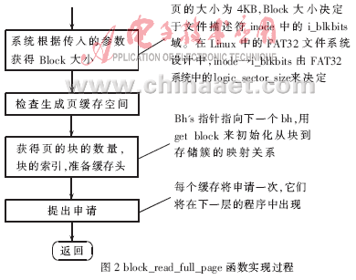

函数block_read_full_page( )的具体实现过程如图2所示。系统根据传入的参数,获得Block大小,生成相应的缓存空间,然后反复发出Block读的Request,直到完成整个Page的读任务。
如图2所示Block_read_full_page( )的实现机理中,最重要的是根据系统状况,经过计算确切地获得将由多少个Block来组成一个Page。
在Linux实现中,Block大小决定于文件描述符inode中的i_blkbits域。在Linux中的FAT32文件系统设计中,inode->i_blkbits是由FAT32系统中的logic_sector_size决定的,即用/linux-2.4.x/fs/fat/inode.c来实现从FAT32文件系统映射到Linux的inode各项定义。

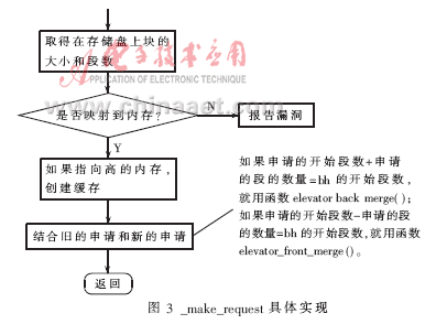

而在实际执行过程中,肯定存在较多的过度拆分的情况,以致于产生过多低效率的命令,因此,在具体实现过程中,为了避免这种情况,在实际发出Request之前,需要对其进行相应的检查,合并相关的Request,以提高系统实现性能。这个过程将由submit_bh来完成。
图3所示是submit_bh函数中的主体调用子函数_make_request的实现过程。在FAT32实现中,_make_request根据获得的Block大小、存储设备的sector number,准备好内存空间后,向IDE发出具体的Request。而具体的Request合并将发生在发出Request之前。其实现原理根据当前队列中Request的地址相关性来判断。
