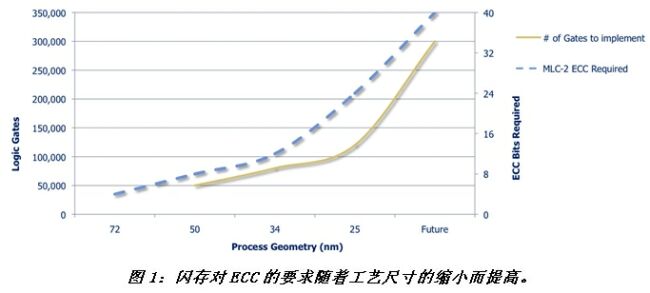

  自问世以来,NAND闪存对ECC(纠错码)纠错能力的要求越来越高。虽然这不是一个新问题,但是支持最新的多层单元(MLC)架构和每单元存储三位数据(three-bit-per-cell)技术所需的ECC纠错能力让系统人员越来越难以应付。
  过去,ECC一直被用于提高NAND闪存子系统的整体数据可靠性。但是,随着NAND单元不断缩小,每个浮栅内贮存的电子数量越来越少。因此,为弥补更小的存储单元所产生的更高的位误码率,我们必须大幅提高ECC纠错能力,以维持所需的系统可靠性。
  随着系统对ECC纠错要求不断提高,实现ECC逻辑所需的逻辑门数量也在增加,同时系统复杂性也随之提高。例如,24位ECC需要大约200,000个逻辑门,而40位ECC则需要大约300,000个逻辑门。据估计,将来先进的ECC算法可能需要近100万个逻辑门(如图1所示)。
很多高性能闪存系统必须使用多通道NAND闪存才能实现理想的性能。在这些系统中,每个通道都有其自己的ECC逻辑。例如,一个10通道固态硬盘(SSD)需要实现10通道的ECC逻辑。假如10路通道中的每一路通道都需要60位ECC,那么仅ECC逻辑就需要300万个逻辑门。

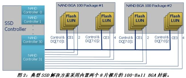

  该方案实现通过将NAND闪存芯片直接连接到主处理器或SSD控制器来管理NAND闪存。ECC算法交由硬件处理,而软件通常执行所有的区块管理和损耗均衡功能。初看起来该方案可能并不理想,但考虑到今天的嵌入式处理器典型运行速度达到数百兆赫兹,很多甚至超过千兆赫兹,这些高性能处理器能够以更快的速度执行区块管理,并利用确定性多线程技术来提高闪存性能。此外,由于主处理器直接管理闪存设备,主处理器软件可以做出实时决定,这有助于避免因意外断电而造成的风险。
  如图2所示,ONFI 2.2接口规范(200MT/s)最多可支持16个标准NAND闪存芯片,典型解决方案通常采用两个8片NAND闪存封装。标准8片100-BallBGA封装含有两条独立的NAND总线(DQ[7:0]1和DQ[7:0]2),每条总线连接4片NAND闪存。闪存控制器通过两个芯片使能信号控制每四片堆叠的裸片。典型设计是把两条数据总线即DQ总线连接到一起,为每个封装提供一条8位数据总线。最高配置由两个内置8片裸片的100-Ball BGA封装组成。为选定一个特定的NAND裸片,每个标准100-Ball BGA封装需要提供四个芯片使能(CE#)控制。因此,为支持这种配置,主处理器或SSD控制器需要提供8个芯片使能信号。

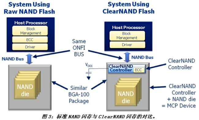

3.ClearNAND解决方案
  图3显示了两个不同的系统实现:传统的系统中主处理器或SSD控制器与NAND闪存直接相连;另一个系统则采用ClearNAND闪存芯片。两种方案都采用相同的ONFI硬件接口和相似的100-Ball BGA封装,不同之处是后者将一个薄型控制器与NAND闪存裸片整合在一个多芯片封装(MCP)内。ClearNAND 控制器用于实现MCP封装中NAND闪存所需的ECC算法。由于采用相同的ONFI异步或同步接口,设计人员可以轻松地从标准NAND闪存升级到 ClearNAND闪存。
  美光公司的ClearNAND 闪存分为标准型和增强型两个版本。标准型ClearNAND闪存主要用于消费电子设备,可实现所需的ECC功能,并提供便于闪存升级的传统异步型ONFI总线。
  增强型ClearNAND闪存能够管理ECC算法,并提供多个对于企业应用颇具价值的关键功能。它还支持ONFI 2.2接口的异步和同步通信标准,可用存储容量高达64GB。
  通过改善ECC算法,两款ClearNAND闪存都能够实现下一代NAND闪存所需的ECC纠错功能。这使得设计人员无需反复重新设计电路来支持制造商最新的NAND ECC要求。

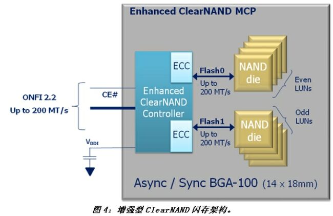

增强型ClearNAND闪存
  图4所示为增强型ClearNAND闪存的架构。它支持1个ONFI 2.2接口和速度高达200MT/s的指令、地址和数据总线。VDDI去耦电容常见于e?MMC产品和内含控制器的其它闪存,用于对内部稳压器进行去耦。为向后兼容传统NAND闪存,VDDI连接放置在一个闲置引脚上。ClearNAND控制器支持两条内部闪存总线,其中一条用于连接偶数编号的逻辑单元(LUN),另一条则连接奇数编号的逻辑单元。这两条独立闪存总线的速度高达200MT/s。此外,每条总线都配有各自的ECC引擎,可在两条总线上同时管理读操作或写操作。可以预见,未来的控制器还将支持面向400MT/s的ONFI 3接口规范。

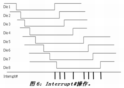

  Ready/Busy#被重新定义为中断
  增强型ClearNAND闪存将现有的ready/busy#引脚重新定义为一个中断引脚。如图6所示,interrupt#信号仍是开漏信号,当ClearNAND卷或裸片就绪时,它提供一个实时中断信号。设计人员可以利用这个中断信号向主处理器或SSD控制器提供闪存实时状态。在一条总线上支持多个ClearNAND封装的大型配置中,interrupt#信号线可以连接在一起。当检测到一个中断信号时,主处理器或SSD控制器只要询问每个ClearNAND 封装或卷,即可知道是哪个卷发送的新状态信息。这个中断功能可节省主处理器或SSD控制器上的信号数量,同时提高SSD控制器对状态更新的响应能力。

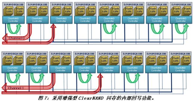

内部回写
  内部回写功能又称为内部数据迁移(internal data move),是增强型ClearNAND 闪存最引人注目的特性之一。闪存的损耗均衡或碎片清理操作是指整理不同的NAND闪存页面和区块内的数据碎片,并将其合并成新的区块或区块序列,这个功能类似老式硬盘的磁盘碎片整理工具。对于这类操作,回写功能可为SSD系统提供巨大的优势。
  再来看图2,当使用标准NAND闪存时,将数据碎片从一个区块转移到另一个区块通常需要执行下列操作:
  SSD控制器发布一个READ指令和源地址以访问数据源页;SSD控制器从NAND闪存读取数据,同时执行运算和必要的ECC纠错操作,然后实现数据或元数据的更新操作;SSD控制器计算并加入新的ECC信息,然后发布新的PROGRAM指令、目的地址和数据序列,该操作将把数据保存到新的NAND闪存区块内。
  在这个连续的操作过程中,当数据从源地址移到目的地址时,总线处于被占用状态,这个操作过程需要很长时间。假设一个8K的存储页,工作在200MT/s的ONFI 2.2同步总线需要大约 41μs来移动数据。因为数据必须移出再移进闪存,所以需要两倍的时间即82μs,但这个时间不包含ECC所花费的时间。在执行这个序列的过程中,ONFI闪存总线始终处于占用状态,不能处理其它任何操作。
  与普通闪存不同,增强型ClearNAND闪存支持内部ECC。假如数据的源地址和目的地址都在ClearNAND封装内,采用内部ECC可以在封装内部执行回写操作。SSD控制器仍负责发布指令和地址,以及经修改的数据或元数据。ClearNAND控制器执行数据迁移操作,而不会占用外部的ONFI数据总线。如果SSD控制器能够把损耗均衡和碎片清理功能整合在一个ClearNAND封装内,它将在性能方面具有更强的优势。
  图7所示是一个在标识为通道0和通道1的两路ONFI通道上采用增强型ClearNAND闪存的示例。在两个SSD通道上,我们看到有四个内部数据迁移操作同步进行,数据移动并没有占用外部ONFI总线。在必要时,这个特性允许SSD控制器和ONFI总线在ClearNAND封装之间迁移数据。根据用户所使用的架构,某些操作可能需要在ClearNAND封装之间甚至ONFI总线之间进行。利用内部数据迁移操作,可大幅提升碎片清理和损耗均衡操作的性能。
