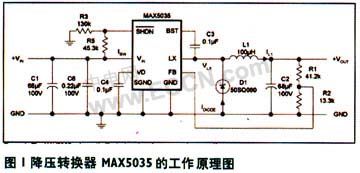

  首先回顾一下降压转换器的工作波形,确定用来产生辅助输出的电压和电流,参见图1。

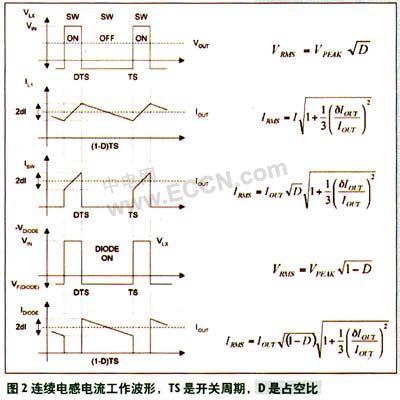

  连续电感电流工作模式
  开关管断开时,LX端电压为负,二极管D1导通,保证电感电流是连续的。在流过D1的电流变为0之前,开启下一个开关周期,则称该种工作模式为连续模式(见图2)。
了解了各个关键元件的RMS电流和电压之后,功耗可由下式计算得到:

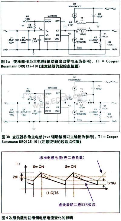

  由主电感变压器产生辅助输出
  在开关管断开期间,由于初级侧肖特基二极管的压降相对稳定(典型值为300mV~500mV,视电流大小而定),并且控制器调节输出电压保持相对恒定,所以电感两端的压降也相对稳定。连接次级侧的整流管和电容,使导通发生在反激期间(二极管导通时),让能量可以从主电感里释放出来。图3a和图3b显示了2种不同的连接方式,来实现辅助线圈与主降压电源的隔离。图3a显示了辅助输出以零电压为参考的情况,图3b显示了辅助输出以主电源正输出为参考的情况。
  辅助输出电压计算如下:
  N1是初级侧的线圈匝数,N2是次级侧的线圈匝数。
  由于内部LX开关断开时,D2导通,所以图3中的输出与输入电压的变化无关。在开关管的最大导通时间内,电容C7应当能够维持输出。由于D1的正向导通压降随温度和负载电流的变化而有所变化,因此次级输出具有2%~3%的波动。变压器N1和N2相互之间足直流隔离的,所以辅助输出可以参考于任何一个直流电压。

  理论上,可以灵活选择匝数比。然而实际应用中,具有适当的电感值和峰值电流的标准1:1变压器,是匝数比选择中经常用到的。
