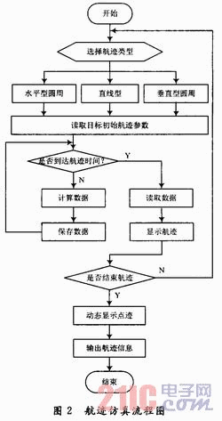

航迹仿真流程如图2所示。

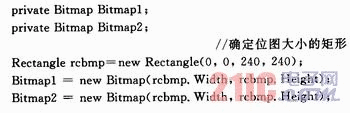

(1)定义2个位图Bitmap1和Bitmap2,并设定其大小

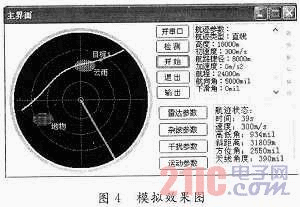

图4为采用这里所述方法在一嵌入式系统内实现的某雷达模拟器显控终端截图,图4中所绘航迹为一段直线型航迹。
