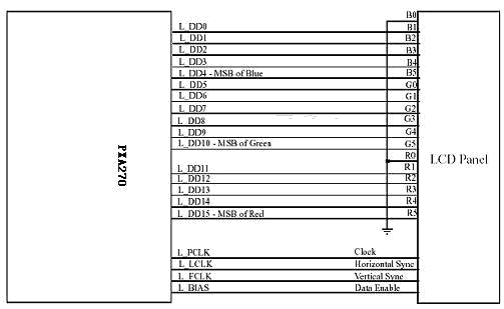

  PXA270与LCD模块的硬件连接如图1所示。各信号引脚的说明如下:
图1  LCD接口框图
L_DD[15:0]:数据线。16位数据线可以显示红、绿、蓝像点,使用5位红、6位绿和5位蓝就能实现不同颜色的显示。
L_PCLK:像点时钟。用于把彩色数据输入到LCD显示器中的移位寄存器中。被动模式下,像点时钟仅在数据线上数据有效时才发生跳变;主动模式下,像点时钟连续跳变。
L_LCLK:行扫描时钟。用于LCD显示器行显示的结束和把移位寄存器的行数据送到显示器中,并且将行指针加1。主动模式下,它是水平同步信号。
L_FCLK:帧扫描时钟。用于LCD显示器新的帧像点的开始。显示器复位时行指针指向显示屏的顶部。在主动模式下,它是垂直同步信号。
L_BIAS:AC偏置。主动方式下,它是数据使能信号。
