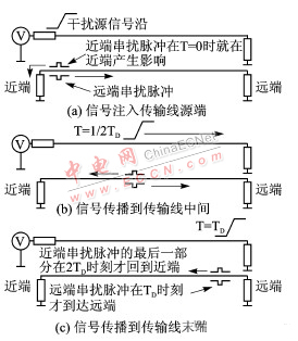

受侵害线上近端和远端串扰噪声的波形可以通过图2得出。当一个数字脉冲上升沿进入传输线,它将不断地在受侵害线上感应出噪声,一部分串扰噪声将传向近端,另一部分将传向远端。远端串扰脉冲与侵害线上的信号经过时间TD(信号在传输线上的延迟时间)后同步到达终端。近端串扰脉冲将起始于侵害线上信号变化沿出现的时刻,而侵害信号到达终端前产生的最后一部分近端串扰信号将在t=2TD时刻才到达近端,这是因为这部分信号要经过整条传输线才能被传回近端。所以,近端串扰起始于t=0,并且持续2TD的时间。远端串扰起始于t=TD,持续时间为数字信号的上升或者下降时间。
