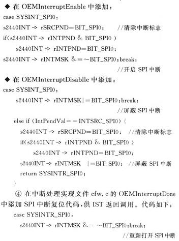

②在OAL实现文件cfw.c中,添加中断初始化和禁止中断实现代码。
③在中断处理实现文件armint.c的OEMInterruptHandler函数中添加ISR程序代码,返回逻辑中断号。代码如下:

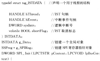

驱动被加载后需要完成设备的初始化工作,包括地址空间申请和映射、全局变量的初始化、IST的加载等。初始化的代码简化如下:
[url=http://www.diybcq.com/data/11-01/20755214110151/1295004753_47e23501.jpg]
[url=http://www.diybcq.com/data/11-01/20755214110151/1295004767_684ab87e.jpg]
[url=http://www.diybcq.com/data/11-01/20755214110151/1295004782_b5b95683.jpg] [/url][/url][/url]
需要说明的是,在本程序中使用了CEDDK中MmMapIoSpace库函数,故另需在头文件中添加#include和#pragma comment(lib,"ceddk.lib")。至此,g_SPIReg在其他的驱动实现函数中就可以调用,直接读写其指向的寄存器的代码即可完成相关的操作。还需要实现的函数有:SPI_Deinit、SPI_Read、SPI_write、SPI_Seek、SPI_Open、SPI_Close、SPI_IOCntrol。限于篇幅,本文仅给出驱动初始化的代码。
