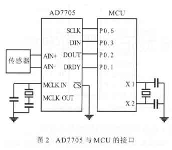

从AD转换器件发展趋势来看,目前的16位A/ D转换器除具有较高的转换精度外,还具有高度的集成化、可编程等特点 [2,3]。AD7705符合这些特点,其简化的应用电路如图2。
图2给出了一个完整的前向测试通道,图中 AD7705可直接接收传感器输入信号,而不用外接信号调理电路,模拟量输出增益可实现软件可编程调节。输出的AD值通过SPI三线口模式发送给MCU。图中,MCU采用的是P87LPC764,它是 PHILIPS公司新推出的增强型8位单片机,内核与MCS51系列兼容,内置电源检测、看门狗WDT、 IIC总线等资源。 AD7705的数据接口采用了SPI接口标准。SPI 接口利用4根线可完成主从之间的数据通信。接口非常方便。这4根口线分别为时钟线(SCLK)、数据输入线(SDI)、数据输出线(SDO)和片选线(CS)。DIN线用来向片内寄存器传输数据,而DOUT线用来访问寄存器里的数据。SCLK是串行时钟输入,所有的数据传输都和SCLK信号有关。DRDY线作为状态信号,以提示数据什么时候已准备好从寄存器读数据。输出寄存器中有新的数据时,DRDY变为低电平,在数据寄存器更新前,若DRDY变为高电平,则提示这个时候不读数据,以免在寄存器更新的过程中读数据。CS作为片选信号,在本电路中由于只用一片AD7705故CS端接地。
