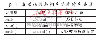

  针对系统需要,选择7个基本I/O接口函数中的open()、read()、write()以及ioctl()进行驱动系统设计,各层函数与相应实现的功能对应关系如表1所示。

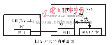

与其他嵌入式系统开发类似,VxWorks也采用主机-目标机模式[4],如图2所示。
硬件平台中主机使用CPU为迅驰的PC机,运行VxWorks开发环境Tornado2.2;目标机依照系统应用要求选用基于PC104 总线的嵌入式CPU卡MSMP586SEV,该CPU是VxWorks所支持的Intel x86系列CPU。VxWorks自带的板级支持包(BSP)支持该CPU,使得在驱动开发过程中无须过多考虑CPU部分的代码设置。外扩AD/DA采用的同样是PC104总线的数据转换卡ADT-650。开发调试过程中,主机通过网络方式下载VxWorks映像至目标机中,目标机设定为CF卡启动。

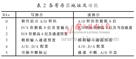

PC104-AD/DA卡主要由A/D转换控制器(AD1674)和D/A转换控制器(ADC7724)两个核心器件组成,可提供的硬件资源为12位分辨率的8通道A/D转换和同分辨率的4通道D/A转换;CPU卡通过I/O映射方式对其进行访问,可通过硬件开关选通该卡的I/O映射基地址,为了避免与其他器件地址冲突,在此选择其基地址为:BA=0x240(可根据实际情况选择),其余各寄存器采用偏移地址访问的方式。为便于后续说明,简要将卡上其他寄存器地址及功能列于表2。

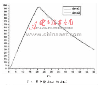

步骤1控制电机加减速过程当中,给定的控制电机运转的数字量如图4中data1所示(其中:data1是通过16进制数转换为10进制数实现的)。每隔0.5s对系统进行一次D/A转换,得到电机实际转速rate如图5所示。
[url=http://www.diybcq.com/data/11-01/20755211100137/1294741195_ce011f8.gif] [/url]
对比data1和rate,两条曲线规律一致,说明D/A驱动功能正常。
随后将图5中的电机转速作为输入量,输入到步骤2中进行实验,以相同时间间隔对系统进行A/D采样,转换后的数字量如图4中data2所示,对比data2和rate,两条曲线规律一致,说明A/D驱动功能正常。

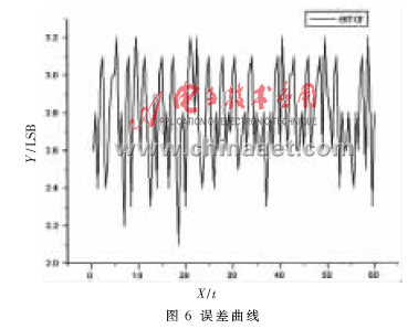

data1与data2两条曲线基本重合,二者之间的误差曲线error(data1-data2)如图6。
由图6可得:误差最大值为3.2LSB,最小为2.1LSB。由此可见,AD/DA功能实现的同时精度完全符合要求(4LSB≥error≥2LSB)。实验结果表明:驱动系统设计成功有效。
