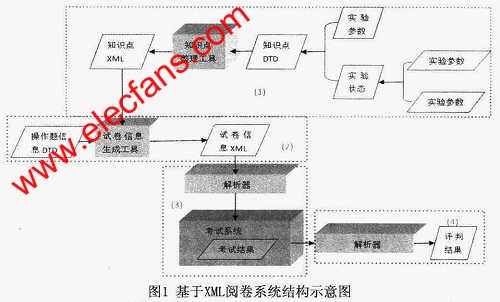

  基于XML操作性考试阅卷系统结构如图1所示,它由形式化的设计方案、试卷的制作、考试系统和评阅系统四个模块组成,各模块主要功能如下:
  (1)形式化设计方案,即所有考点的描述方案。它包含了实验中所有可能涉及到的知识点,将所有实验虚拟仪器类的知识点完整无歧义地转换成相对应的实验参数及实验状态,并以XML形式进行描述。
  (2)试卷的制作。针对教师所出的具体操作性试题,在(1)部分中进行查找并生成一份操作题考试试卷,此试卷是以XML形式对要考的操作题相关实验参数和实验状态进行描述并作为共享数据而存在。
  (3)考试系统。提供学生进行考试的环境,实施考试。然后,考试系统根据学生的操作过程,抓取实验过程中的实验参数、实验状态和实验结果,在学生确认提交试卷后,将实验参数、实验状态和实验结果以XML形式进行记录保存。
  (4)试卷评阅。将教师所出操作性试题的相关实验参数、实验状态和实验结果与考试系统记录的实验参数、实验状态和实验结果XML文件,分别进行解析读取比较,然后根据解析出来的评分规则对应给学生进行评分。
  基于XML的阅卷系统是在答案转换器和评判模块的配合下完成试题评判工作。在用户的适当干预下,根据知识点分解原则,将自然语言描述的标准答案转换成考试评分系统可以接受的规范化格式,然后程序员按照这个规范化格式文档转化成计算机能够理解的计算机语言,即XML文档。而评判模块则是负责根据答案转换器生成的XML格式的标准答案文件,对考生提交的文件进行评估,在评分标准的指导下为考生文件打分,并将最终得分写入考生数据库。

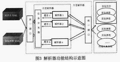

  考虑到对不同层次的学生由于教学要求不同,同一个实验中关注的知识点也将会不同,因此这要求同一实验必须同时包含多个不同考题,考题和实验应该相对独立。为此我们对同一个实验提供同样的实验参数和实验状态集合,不同的实验考试题目只需要通过统一的形式访问实验,选取知识点对应的实验参数、实验状态即可。基于以上思想,本文在通过仿真实验实现实验考试的基础上设计考题解析器,将实验考题和大学物理仿真实验两者连接起来。解析器负责将形式化考试题解析成考试题-知识点-实验参数、实验状态的逻辑关系,并通过实验得到对应的实验参数、实验状态和实验结果。考虑到实验考题的灵活性、多样性和可扩展性,本文采用面向服务的体系结构(SOA)的中间组件模型,通过使用基于XML的语言来描述接口,即对不同试题所考察的知识点使用基于XML的形式化方案描述,通过SOA模型组件,调用大学物理仿真实验,并把在实验过程中产生的实验参数、实验状态和实验结果,以XML的形式写入和读出。这样不仅能够实现试题的任意扩充性,也保证了大学物理仿真实验高度的独立性。它们的结构关系如图3所示。
基于以上思想,本文在对解析器进行设计时,采用内外两层结构。外层解析器用于解析XML当中实验考试题目相关配置文件所属实验种类,并把解析而来的实验题目编号作为下一层解析器进行解析的标示符,以任务分发器的形式进行分发;内层解析器根据传递而来的编号标示符,把此XML配置文件交与所属的实验解析器进行解析,通过解析器统一接口加载到大学物理仿真实验系统中去;然后解析器对大学物理仿真实验考试过程产生XML形式的实验参数、实验状态和实验结果进行解析读取评判,以达到对实验操作考试自动阅卷的目的。

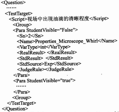

  根据上述油滴实验的原理,结合虚拟仪器类中视场中油滴的清晰程度由Properties_Microscope_Whirl属性值所表示,因此采取EATI思想,对视场中油滴清晰程度知识点描述如下:
在上述XML描述中,记录学生实验结果,在本实验中表示学生实验中所获得油滴的清晰程度; 记录实验标准结果,即标准答案,在这里表示油滴清晰标准值。当对多个实验参数进行描述时,采取同样的方法,用多个 进行描述即可。

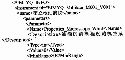

  仍以油滴是否清晰为例,对油滴清晰度初始化配置如下:
[url=http://www.diybcq.com/data/10-12/20755216011214/1292466751_3c347d.jpg] [/url]
在上述的XML配置文件当中,0就是对油滴的清晰程度在实验开始前所进行配置设定的实验参数值,然后解析器将这个数值赋值给密立根油滴仪虚拟仪器类当中的Properties_Microscope_Whirl属性值,在学生开始实验之前进行加载,这样就达到了按照教师对学生要考察的实验内容进行修改的功能。

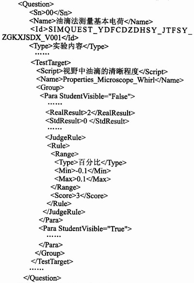

  在学生实验过程中,解析器将虚拟仪器类中表示油滴是否清晰的Properties_Microscope_Whirl属性值,以XML形式写入到数据文件中,其XML描述形式如下:
当考试结束的时候,考试系统自动把学生在实验当中产生的实验参数、实验状态和实验结果等信息,以XML的形式进行记录、保存。然后,解析器根据XML文件中的2,把学生在做实验的时候,油滴的清晰程度解析出来,然后和0中解析出来的答案标准值比较,根据评分规则中百分比以及-0.1和O.1给分范围和3这个考点所给的分值,就可以对此知识点学生的得分进行评阅。如果考察的实验参数多于一个时,只要把各个实验参数按上述描述并列放入 即可。
