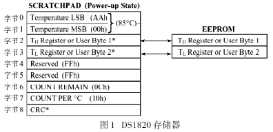

DS1820主要由4部分组成:64 bit光刻ROM、温度敏感器件、高速暂存存储器和温度报警触发器TH、TL。64 bit光刻ROM保存DS1820的唯一64 bit的ROM编码。高速暂存存储器包含9个连续的字节,存放测得的温度(补码)、TH和TL的拷贝、计数器余值和CRC校验等数据,其结构如图1所示。所有数据均以最低有效位在前的方式读写。

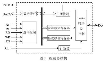

控制器结构如图3所示,控制器由4部分组成,即逻辑控制、单总线时序控制、数据缓存和计数器。逻辑控制部分用于实现与CPU的通信,D0~D7为8位双向数据线,EN为启动信号,下降沿有效。A1、A0为地址信号,其组合决定控制器的工作状态。A1A0=00,控制器对DS1820执行复位操作;A1A0=01,控制器执行写入操作;A1A0=10,控制器执行读出操作。控制器由外部提供200 kHz的时钟信号CLK,产生5 μs的计数周期,控制器以5 μs为一个时间片形成DS1820的读写时序。计数器的计数输出值控制读写周期。单总线时序控制部分的主要功能是产生单总线的读写时序,并向DS1820输出控制命令,读出DS1820测得的数字温度值及其他输出信息。

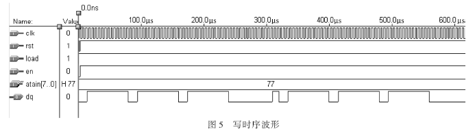

控制器的VHDL程序在MAX+plusII平台编译通过,并获得了正确的复位、读、写时序。图5为写时序波形,写入77H字节。每次写入新的bit前,控制器将总线电平拉底10 &mu;s。
