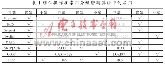

移位操作按照所移位数是否可变,分为固定移位和不定移位。基于常量的固定移位是分组密码处理中一种最主要的移位模式,它使数据比特到达指定的位置,且算法不易遭受定时攻击,包含移位位数及其补码的寄存器内容也可抵抗能量攻击[6],在Rijndael、DES、RC6等41种分组密码算法中有25种算法使用了固定移位[1]。依赖于分组运算中间数据或子密钥的不定移位模式,使不同子数据路径上的分组之间有了较好的扰乱与扩散效果,因此具有较强的抵抗线性密码分析的能力,目前已经得到广泛应用。所在分析的41种分组密码算法中有10种算法使用了不定移位。表1给出了移位操作在常用分组密码算法中的应用。
移位操作按照其移位方式,可分为循环移位方式和逻辑移位方式,其中,循环移位方式应用较多,如Serpent[2]、Twofish[3]、MARS[4]等算法均使用了循环移位。

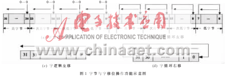

sourse的值可适配为1或0。适配为0时,代表所进行的操作为固定移位,imm为5bit的立即数;适配为1时,代表所进行的操作为不定移位,移位位数存放在rs2中,rs2为32bit的寄存器数(取后5位);mode为移位模式,00时为逻辑左移,01时为逻辑右移,10时为循环左移,11时为循环右移。width是8bit、16bit或32bit移位位宽的选择。width为00时,表示执行字节移位,一条指令可并行完成四组字节移位;width为01时,执行亚字移位,一条指令可并行完成两组;为10时,执行字移位。例如:指令IROLm Rd, Rs1, #3,它所完成的操作为:将寄存器Rs1中的32bit数按8bit分四组,分别进行固定的循环左移,移位位数为3;同理,进行相应的不定移位操作时,其指令为ROLm Rd, Rs1, Rs2,其移位位数由Rs2寄存器数的低5bit指定。图1(a)、图1(b)给出了当width为8时,执行四种字节移位操作指令的功能示意图,指令将输入的32bit数据分为4个字节,每个字节自身独立地进行指定模式的移位操作。图1(c)、图1(d)给出了当width为32bit时的字移位操作功能示意图。

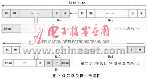

假设要执行的操作为64bit循环左移,移位位数为m,其指令为CROL  Rd, Rs1, Rs2, #imm,这时指令格式中func域的com值是1,表示级联。Rs1、Rs2是64bit源操作数,Rs1中存放的是64bit中高32bit,Rs2中存放的是64bit中低32bit,Rd为目的操作数,运算后存放的是64bit移位的高32bit结果。下一个时钟(第二步),交换64bit的高低32bit,运算后Rd存放64bit移位的低32bit结果。
这样就在32bit的数据路径上实现了64bit的移位操作。其功能示意图如图2所示。
同理可执行循环右移操作。但在执行级联的逻辑移位操作时有所不同,进行逻辑左移时,第一步与循环移位相同,在第二步时,Rs1中存放的是64bit中低32bit,Rs2中存放的操作数是全零;进行逻辑右移时,在第一步时,Rs1中存放的是64bit中高32bit,Rs2中存放的操作数全为零,第二步与循环移位相同。

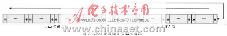

某些密码算法的移位操作位宽是128bit,例如IDEA算法的子密钥生成中,就用到了长字移位操作。在级联移位指令的基础上,通过指令的组合实现128bit移位操作,或者更长位宽的移位操作,例如:要完成128bit的移位,需要执行四条级联移位指令。
以128bit逻辑左移5位为例,假设R4&R3&R2&R1表示128bit待移位的数据,则执行指令CSHL  Rd, R1, Rs, #5(Rs中的数是全零),得到移位后最终结果的31~0位;执行指令CSHL  Rd, R2, R1, #5,得到移位后最终结果的63~32位,执行指令CSHL  Rd, R3, R2, #5,得到移位后最终结果的95~64位;执行指令CSHL Rd, R4, R3, #5,得到移位后最终结果的127~96位。
再以128bit循环左移5位为例,假设R4&R3&R2&R1表示128bit待移位的数据,则执行指令CROL Rd, R1,R4,#5,得到移位后最终结果的31~0位,执行指令CROL Rd,R2,R1,#5,得到移位后最终结果的63~32位;执行指令CROL Rd,R3,R2,#5,得到移位后最终结果的95~64位;执行指令CROL Rd,R4,R2,#5,得到移位后最终结果的127~96位。
同理,可以用这种多条指令组合的方式实现256bit的移位。128bit移位操作功能示意图如图3所示。

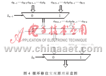

当N=2n时,循环左移操作可以采用n级数据选择器实现,每一级使用N个二选一数据选择器,共计需要nN个二选一数据选择器,系统的延迟相当于n级二选一数据选择器的延迟。循环右移操作可以看作循环移位位数为N-k的循环左移操作,由此可以构造如图4所示的循环移位结构。
