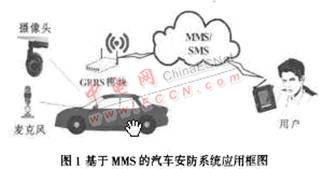

针对上述问题,我们提出并设计了一种基于多媒体信息服务(MultimediaMessageService,以下简称MMS)——也就是人们常说的“彩信”汽车安防系统。该系统利用了中国移动的MMS业务、短消息业务,无线网络覆盖面大,使用费用低廉,操控方法简单。图1所示为基于MMS的汽车安防系统的应用框图,用户在远程通过短信控制本系统,系统通过在车辆内适当部位安装的摄像头、麦克风获得高质量的图像语音信息,制作成MMS,通过我们专门针对低成本嵌入式系统研发的MMS发送程序将MMS发送到用户的终端,从而使用户能更清晰地掌握车辆内外的状况。

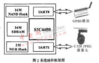

我们使用了如图2所示的硬件框架,本系统以S3C44B0处理器为核心:辅以2MNORFlash存储引导程序、内核、ROM文件系统;16MNANDFlash承载YAFF文件系统,以弥补NORFlash空间不足无法容纳PPPD、系统应用程序、无法保存系统配置信息的缺陷;16MSDRAM运行代码、动态数据交换、RAM文件系统;UART0连接CWT2000GPRS模块,用于收发与用户交互的短信,发送MMS到用户指定的终端;UART1连接C328JPEG摄像头可以直接获取JPEG格式的高分辨率图像数据。

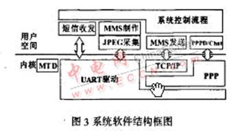

本系统的软件基于uCLinux操作系统内核版本2.4.32,图3展示的是本系统的软件结构框图。图3中,内核空间的MTD、UART驱动、TCP/IP、PPP等在编译内核时必须选择支持,PPPD/Chat拨号程序用于通过GPRS模块登陆互连网。上述软件结构框图中部分模块在uCLinux分发版中包含,因此本系统需要实现JPEG采集、MMS制作、MMS发送、短信收发以及系统控制流程模块。接下来的章节将介绍各模块的实现技术。

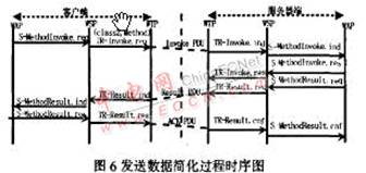

最后,系统使用了项目组针对嵌入式系统开发的MMS发送简化过程来发送彩信。该简化过程分为三个步骤:建立连接、发送数据、断开连接[6],如图6所示为发送数据简化过程的时序图。建立连接和断开连接的时序图与此类似,不在这里给出。在该简化过程的实现中,使用了一种直接构造PDU进行发送的实现方法。协议数据单元(ProtocolDataUnit,以下简称PDU)为MMS发送时各层所要增加的数据头,而这些数据头很多部分都固定。因此,通过直接发送PDU的方法,可以避免构造完整无线应用协议栈(WAP),摆脱对多线程的依赖,以及无关操作所需的存储消耗,实现单线程、高效、高速、稳定的MMS发送。
MMS发送的网络协议栈关系的简化过程仅仅需要嵌入式系统提供UDP支持,能连接到GPRS网络,即可发送MMS到终端。
