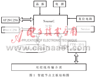

  节点采用主、背板结构。主板上集成有控制电路、通信电路和其他附加电路,其结构图如图1。背板设计为两种多点I/O模块(包括多点数字I/O模块和多点模拟I/O模块)。主、背板之间采用统一标准的20针接口。采用主、背板结构设计法,使得此智能节点的应用领域更为广泛,适应性、通用性和功能都大大增强,对于节点应用程序的开发也更为灵活。
3.1 主板电路设计
3.1.1 控制电路
  控制电路主要由神经元芯片,主背板接口电路和片外存储器等组成。各元器件功能如下:
  (1)神经元芯片 采用Toshiba公司生产的3150芯片,它主要用于提供对节点的控制、实施与Lon网的通信、支持对现场信息的输入输出等应用服务。
  (2)片外存储器 采用Atmel 公司生产的AT29C256(FLASH存储器)。AT29C256共有32K字节的地址空间,其中低16K字节空间用来存放神经元芯片的固件(包括LonTalk协议等)。高16字节空间作为节点应用程序的存储区。采用ISSI公司生产的IS61C256作为神经元芯片的外部RAM.。
  (3)主、背板接口电路 用于主板与多点I/O模块的电气连接。
3.1.2 通信电路
  通信电路的核心——收发器是智能节点与Lon网之间的接口。目前,Echelon公司和其他开发商均提供了用于多种通信介质的收发器模块。本智能节点采用Echelon公司生产的适用于双绞线传输介质的FTT-10A收发器模块。
3.1.3 附加电路
  附加电路主要包括晶振电路、复位电路和Service电路等。
  晶振电路为3150神经元芯片提供工作时钟。
  复位电路用于在智能节点上电时产生复位操作。另外,节点还将一个低压中断设备与3150的Reset管脚相连,构成对神经元芯片的低压保护设计,提高节点的可靠性和稳定性。
  Service电路是专为下载应用程序的电路,Service指示灯对诊断神经元芯片固件状态有指示作用。

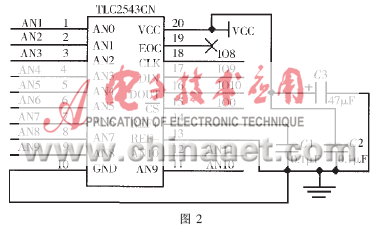

  多点模拟模块主电路图如图2。TLC2543是支持SPI串行总线的11路模拟通道的12位逐次逼近型模/数转换器。CS(Pin 15)片选信号端接IO0;DATA INPUT(Pin 17)为串行数据输入,其中四位串行地址用来选择下一个被转换的模拟通道或测试电压寄存器;DATA OUTPUT(Pin 16)输出模/数转换的结果; CLK是维持模/数转换正常工作的时钟。值得注意的是,时钟信号频率较高,任何一点干扰都可能影响模块的正常工作。在CLK上串联或并联一支电阻可以起到很明显的抗干扰效果,保证模/数模块的稳定。(本模块中, CLK接IO8,DATA INPUT接IO9,DATA OUTPUT接IO10)。TLC2543还有一个特点:IO9输入数据的同时,IO10输出的是上一次模/数转换的值,因此在编写NeuronC源程序时要注意模/数转换的时序。选用两支旁路电容:一支47μF电解电容,对低频起滤波作用;另一支为0.1μF,对高频起滤波作用。此模/数模块没有选用电压基准,故在模/数芯片的参考电压边上接了一支0.1μF电容,用以去除高频干扰。

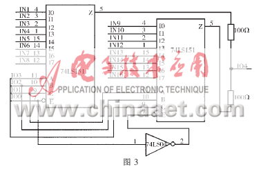

  (1)输入部分 采用两片8选1数据选择器74LS151级联,并将NeuronC3150的IO0~IO3定义为Nibble Output方式,即半字节输出方式; IO4定义为Bit Input方式,即位输入方式。IO0~IO3作为16路输入通道的地址选通信号,与74LS151的地址输入端相连。IO4作为数字信号入口,与74LS151的输出端连接。(具体电路如图3)下面的NeuronC源程序可完成对16路数字通道的定时扫描,定时时间为1s:
IO_0 output nibble  io_mselect;//定义半字节输出IO
IO_4 input bit  io_tmp;     // 定义位输入IO
Stimer repeating t_circle=1 ;   // 定义并初始化定时器
When (timer_expires(t_circle))
{ int i ;bit I_num ,temp[15];//定义循环变量通道状态数组初始化通道号
for(i=0;i<16;i++)
{ io_out(io_mselect,I_num) // 写通道号
temp=(io_in(io_tmp)==ON)?1:0)}} // 读通道状态并存入状态数组

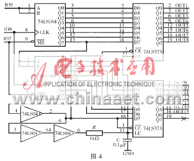

  (2)输出部分 如图4,输出部分由两片8位移位寄存器74LS164和两片74LS373锁存器组成。164的功能是将NeuronC I/O口的15位串行帧输出转化为15路并行信号输出。373锁存器的作用是使164的15路输出在电平转换后加以保持,直至下一次电平转换。为了满足15路并行输出的要求,在时序上需要使两片373严格同步。因此在硬件上增加了非门和RC电路,对两片373的使能信号加以协调。通过实验,证明此电路能够完全满足设计要求。在NeuronC源程序中将IO8 、IO9定义为Serial Output方式 ,即串行输出方式。其中IO8输出时钟信号,IO9输出串行数据。IO7定义为Bit Output方式,即位输出方式,作为164的清零端。
  (3)双向I/O部分  为了使用户对此智能节点的二次开发更为灵活、方便,我们在多点数字模块上设计了三个双向I/O口(IO5、IO6、IO10)。用户可根据自己的需要,利用模块上的拨动开关进行输入、输出切换。
  需要注意的是,为了提高智能节点的抗干扰能力,在输入、输出电路中均采用了光电耦合器进行电气隔离。特别在输出端加入了三极管功率放大电路以便驱动外部继电器。
