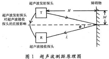

本系统选用的是压电式超声波传感器。超声波测距原理有两种方式:共振式和脉冲反射式。因为共振式的应用要求复杂,在此使用脉冲反射式。超声波测距原理如图1所示。

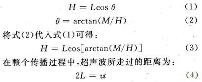

图1中被测距离为H,两探头中心距离的一半用M表示,超声波单程所走过的距离用L表示,由图中关系可得:
式中:v为超声波的传播速度;t为传播时间,即为超声波从发射到接收的时间。

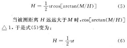

将式(4)代入式(3)可得:
由此可见,要想测得距离H,只要测得超声波的传播时间t即可。

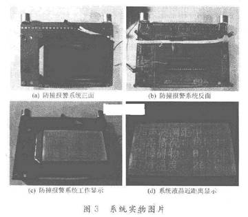

本设计的实物如图3所示。

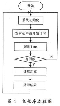

系统软件部分包括主程序、中断子程序和其他子程序。主程序流程图如图4所示,其中中断子程序的核心代码如下:
