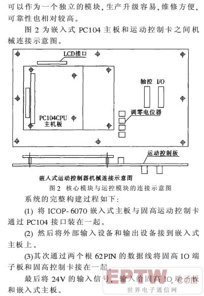

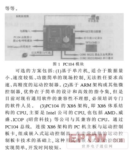

嵌入式运动控制器i -:要包括两个部分:嵌入式CPU   I-:板和运动控制模块。运动控制模块可采用固高科技有限公司的高性能运动控制板卡,在高性能运动模块的基础上,对嵌入式处理器部分有严格的要求,例如:对实时多任务有很强的支持能力,能完成多任务并且有较短的,1‘断响应时间;具有功能较强的存储区保护功能;可扩展生长的处理器结构,能迅速地开发出满足各种应用性能的嵌入式微处理器;功耗很低
因此选用了ICOP-6070嵌入式i -:板作为系统核心,具体接口见图1。除了核心控制模块外,就是运动控制模块,它是具体动作的执行者。嵌入式PC104  I-:机板通过插件直接插装在运动控制卡上,运控卡上有两个DB62插座,连接到端子板上,再由端子板给出控制电机信号。由于运动控制器和计算机模块之间分别采用插针式的连接.相互独立.运动控制器和PC板都

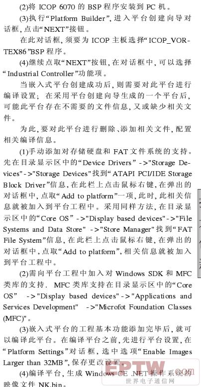

为了能够能在Windows CE .net操作系统,必须定制一个Windows CE .net操作系统平台,平台的生成可以使用Windows CE .net的工具Platform Builder 4.2 0其生成平台I-:要步骤如下:
(1)将Windows CE .net 4.2的操作平台装入PC机。
(5)完成了嵌入式平台的工程,可以将NK.bin下载到I-:板运行,也以通过网络下载到嵌入式I-:板上运行。

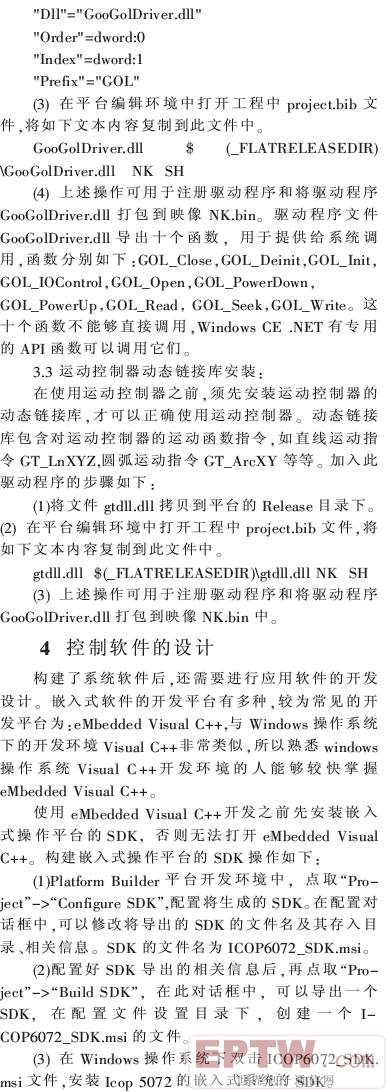

在使用运动控制器之前,必须先安装运动控制器的驱动程序,这样才可以正确使用运动控制器,加入此驱动程序的步骤如下:
(1)将运动控制器驱动程序文件GooGolDriver.dll拷贝到平台的Release目录下。
(2)在平台编辑环境,}‘打开工程,}' proj ect.reg文件,将如下文本内容复制到此文件,}‘。
[HKEY LOCAL,_MACHINE\Drivers\BuiltIn\GooGolDriver
(4)至此,嵌入式系统的SDI安装完毕,eMbeddedVisual C++可以在此SDI的基础下开发程序。
