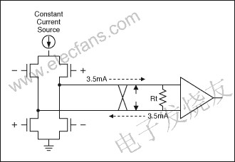

LVDS为差分模式(图1),这种模式固有的共模抑制能力提供了高水平的抗干扰性,由于具有较高的信噪比,信号幅度可以降低到大约100mV (图2),允许非常高的传输速率。较低的信号摆幅还有助于降低功耗。与上述优势相比,LVDS的缺陷(每一通道需要两根连线传输信号)已经显得微不足道。
图1. 基本的LVDS发送接收结构

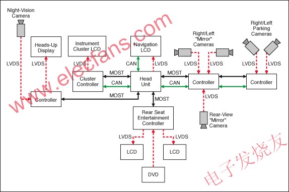

随着汽车内部整合的安全和辅助电子设备的增加,汽车领域对高速互连的需求急剧增长,主要集中在用于驾驶支持(电子后视镜、导航系统、泊车距离控制、超视距显示、仰视显示)的视频显示系统,车载娱乐系统(电视和DVD播放器) 等,这些应用要求高速数据传输,以满足图像传递的要求。正是这些需求的增长,带动LVDS产品在这些领域崭露头角(图3)。
图3. 汽车应用的典型LVDS连接

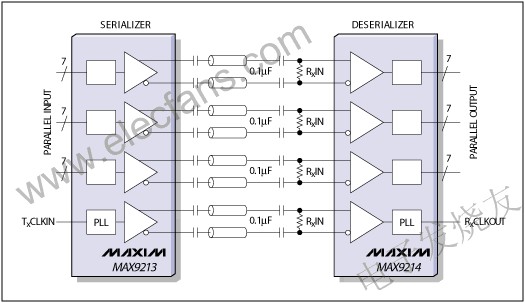

汽车设计中存在一个关键问题,即车体不同位置的地电位有很大差异,电位差可能达到几伏特。直流耦合接口配置下,这样的电位差会很快中断数据传输。这个问题可以通过电容耦合传输信号解决,前提是信号传输中不会对电容在同一个方向长时间充电。
而实际应用无法排除这种同一方向长时间充电的可能性,比如,在传输长串的连续1信号时。MAX9213/9214 (图4)利用“直流平衡”技术避免了上述问题,这类器件监控它的传输数据,当显示有过长的连续1或0信号时,芯片会在发送数据前将数据翻转,接收器可以很容易地通过翻转信号重建原始信号。这些操作消除了长串连续1或连续0信号,降低电容充电的影响,从而有效解决地电位偏差问题。
图4. 两芯片传输方案,结合了收发功能和串行-解串功能

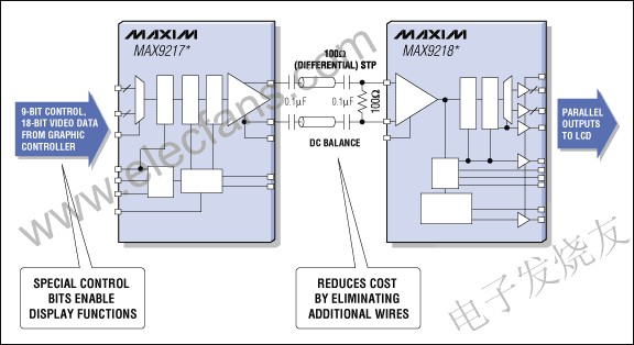

从图3可以看出另外一个潜在问题:众多的系统互连意味着大量的电缆连线,而在原有的汽车设计中电缆(线束)连接已经非常拥挤,为了解决这一问题,需要区分不同数据传输的要求,并非所有连接都要求特别高的速率,Maxim推出的MAX9217/9218可以通过一对儿双绞线提供高达700Mbps数据速率()。以这个容量可以毫不费力地连接480 x 800分辨率的显示器。
图5. 交流耦合串行器和解串器的功能框图
