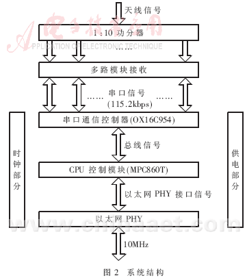

在可接收10路空中信号的多串口系统中对该算法进行实现,系统结构如图2。该系统可将数据信息(主要为语音数据)接收后转换为以太网数据包,通过10MHz以太网口送出。同时,它从以太网口接收来自控制台的各类指令,完成相应的处理任务。
信号经过1:10功分器,分给10个RF接收模块,完成RF接收,输出串行信号,每路串口为串行信号的最大速率115.2kbps,RF接收模块每20ms发一个数据包,一个数据包最大为30bit。之后串行信号经过3片OX16C954(每片有4路UART)转换成并行总线信号,输出给MPC860T(CPU)。每片OX16C954设置有128B的环形缓冲区,所以经过时间 缓冲区就会被写满。为了保证不丢失数据,应该在8.8ms内完成对10个终端接收模块进行一次接收。OX16C954中断门限设为64B,当接收缓冲超过64B时,OX16C954产生接收中断。在OX16C954还设置有超时中断,当从接收最后一个停止位中心开始计时,在四个符号周期内没有接收新的信息,即 就产生超时中断。批中断的应用如图3。多个串口通过CPLD共享一个中断源,在中断频繁,多个串口同时产生中断的情况下,实现了批中断,节约了中断资源,提高了中断效率。
