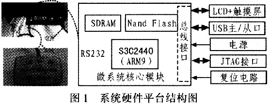

车辆GPS定位信息采集系统的硬件平台结构如图l所示。
该平台可以分为3大模块:
1)微系统核心模块 由基于ARM920T的32位嵌入式微处理器S3C2440、SDRAM和Nand Flash构成和总线接口构成。2片32 MB的HY57V561620构成64 MB的SDRAM存储器,用于运行系统主程序。存储容量为64 M×8 bit的Nand FlashK9F1208UOM,因其具有掉点保护功能,用于存储操作系统内核、Bootloader的启动代码和用户程序。
2)GPS原始数据接收模块 由一台遵循NMEA-0183协议标准的GPS接收机和PS天线组成。通过外接GPS接收机,将接收到的GPS原始信息,送入到嵌入式微处理器进行数据解析,最终得出战车所在位置的位置、速度和海拔等信息。
3)外设控制模块 包括LCD+触摸屏、USB主/从口、电源、JTAG调试接口、复位电路。选用东华的自带4线模拟电阻式触摸屏和硬件驱动的3.5#TFT型LCD,用于人机交互以及现实解析后的GPS信息。USB主口用于扩展U盘,用于数据存储,从口用于下载WinCE内核文件以及与软件开发主机进行数据交互,JTAG调试接口用于硬件调试以及烧载Bootloader。

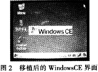

软件平台为微软公司的嵌入式操作系统WindowsCE,它界面友好,支持嵌套中断、更好的线程响应、更多的优先级别;支持串口和网络通信;具有丰富的API函数,具有强大的开发工具;多硬件平台支持,支持ARM、MIPS等处理器。经过Platform Builder定制移植的WindowsCE操作系统如图2所示。

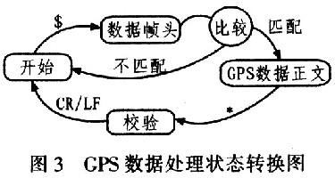

3.1 GPS数据处理状态转换
GPS与ARM之间用RS232串口方式进行通信,串口对象负责接收数据,并把接收到的数据放置到串口缓冲区。GPS对象按照协议结构负责处理串口对象接收到的数据。图3为GPS数据处理之间的状态转换示意图。GPS数据处理状态共包括4个状态:开始状态、数据帧头状态、GPS数据正文状态和校验状态。
开始状态是一个数据帧的起始状态,它处理和判断数据帧的起始字符$。若起始符号不是其中的$,则一直停留在开始状态,直到$到来位置,数据帧头状态用于判断数据帧的格式是否与我们目前需要的目标数据帧相匹配。如果相匹配,那么将退转到下一个状态:GPS数据正文状态,开始进行数据处理。如果不匹配,则转移到开始状态。
数据处理中用到了缓冲区的概念,它一边累积计算接收的数据的异或和,一边把相应的数据域送入缓冲区。这样既降低了数据提取校验的复杂度,也提高了数据处理的延续性和正确性。当GPS数据正文状态完成,进入“*”字符的时候,将进入数据校验状态,它用于判断数据接收和处理的有效与否。若校验成功,则接收有效,收到CR,LF字符后又重新跳转到开始状态。若校验失败,则放弃处理的数据,直接跳转至开始状态。

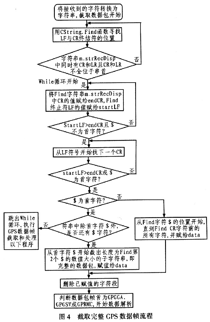

了解了GPS数据处理的四个状态之间的相互转换,下面论述一个完整的GPS数据帧的提取和处理,它是获取车辆GPS定位数据的关键。一个完整的GPS数据帧的提取流程如图4所示。
图4中,m_strRecDisp为一个CString变量,用于表示接收数据的字符串,该程序流程中,用到两个最重要的函数即:字符(串)查找函数和字符串截取函数。
1)字符(串)查找函数 该函数CString∷Find()用于从一个已有的字符串当中查找与目标字符(串)相匹配的首次出现的一个单字符或一个子字符串。一个重要的函数原型为:int Find(TCHAR ch,int nStart)const:其中,ch为要查找的目标字符,nStart为开始查找位置。
2)字符串截取函数 该函数CString∷Mid()用于截取一个字符,也可从一个具体位置开始截取一个子字符串,返回值即为字符或字符串常量。函数原型为:Mid(int nFirst,intnCount)const;其中nFirst为字符串开始截取的位置,nCount为截取字符数目。

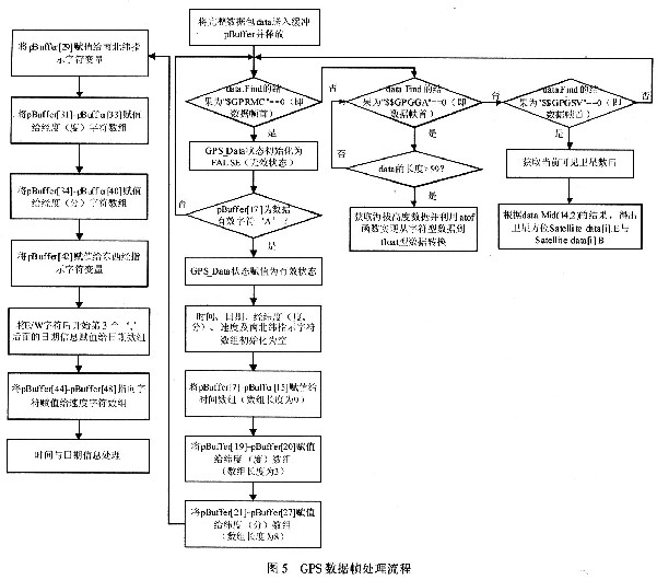

截取出一个完整的数据帧后,将数据帧赋值给CString变量data,data再将其字符内容渊源不断的送给缓冲pBuffer,解压缩数据帧后,进入到如图5所示的GPS数据帧处理流程。在处理GPS时间数据时,因为北京位于东八区,UTC时间与北京时间相差8 h,得到UTC时间后,如果要得到标准的北京时间,应在此时间的基础上,加上8 h。

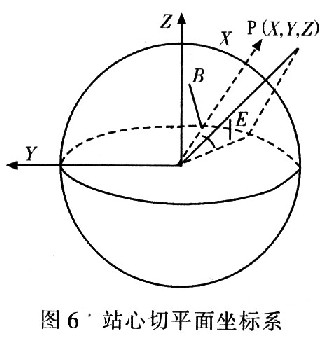

3.4 二维卫星视图的获取
卫星视图的获取首先要用到站心切平面坐标系。坐标系如图6所示,站心切平面以P点的法线为Z轴且向上为正,X轴垂直于Z轴并指向北极.Y轴垂直于Z轴并向东为正。
显然,若卫星P与观测点之间的距离为r,E为任意可见卫星P的仰角,B为卫星的方位角,则P的三维坐标为(X,Y,Z)满足:
因为绘制的是二维图形,故只能将半球坐标系压缩到观测者所在的平面内(称这个面为基础面),图上所表示出的卫星的位置实际为卫星在该平面的投影点,该坐标系的参数有2个,一个是表达卫星的投影点和观测者的方位关系的方位角;另一个是表达卫星真实所在位置以基础面为准与观测者所构成的仰角关系的仰角。有了这2个参数就能在该坐标系中唯一确定一个具有物理意义的点。本系统设计中,设计简单的坐标系,它有2个同心圆和4条直线组成。绘制出卫星视图之前进行的简单的坐标变换算法思想为:将卫星实际的方位角、仰角立体坐标转换为平面内的横纵(PX、PY)坐标,具体表示如式(2)所示。其中,(POX,POY)分别为两同心圆原点(看作是观测点)在LCD上的像素坐标,而T为对话框窗体客户区长度的1/4。

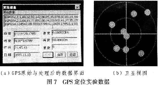

设置好串口参数后,打开串口COMl,既可获取实验数据。图7为在某型军车上一次实测的数据。实测数据界面拍摄的时间为2009年11月10日晚上9点45分,地点为某训练场。数据在静止的状态下测得。该定位显示的数据包括“原始数据”和解析后“经纬度、时间、海拔”等信息。通过分析图7(a)界面的数据发现,$GPGSV语句有两条,而在“星数”对应的Edit框中显示的定位所用卫星数为8,由于每一条GPGSV最多能显示4颗卫星的信息,故$GPGSV语句为两条。这说明星数与$GPGSV语句数是吻合的。而获取有效的GPS定位信息,至少需要4颗定位卫星。这也说明此次数据是有效的定位数据。
该界面显示的经纬度信息分别为N:38°3.6788’,E:114°29.1765’;其中,N代表北纬,E代表东经。而用GoolgeEarth软件查阅数据可知,石家庄军械学院南门的精确经度/纬度信息为:北纬38°3.1650’,东经114°29.0046’,军械学院西门的精确经度/纬度信息为:北纬38°3.394O’,东经114°28.5432’。通过与二者的经纬度信息比对发现,界面实时显示的精度和纬度信息非常精确。通过实时比对标准的北京时间,说明时间和日期信息显示也完全正确。
速度信息在静止情况下测得,故理想的速度为0 k/s。而实际测得数据分别为0.060 00 k/s,前文已论述,1 k/s换算成标准的速度信息约0.514 444 m/s,故测得的速度误差分别约为O.030 867 m/s。可以看出,测量的速度误差相对而言是很小的。
界面显示的海拔信息为:68.800 00 m。而通过石家庄市规划局提供的资料可知:石家庄市区二环路内地势西北高,海拔高度为81.5 m,东南低,海拔高度为64.3 m。测得的海拔高度还是存在微小的误差。这可能跟接收的GPS信号的漂移有关。从图7(b)部分的卫星视图可以看出,卫星与观测点的方位关系能清晰的表示,而且卫星的编号也能实时显示,从上到下依次分别为:23、17、3、4、19、20、32、11。
