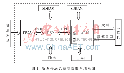

综合考虑到测试系统实时性和可靠性的要求,选择以太网口作为数据传送总线变换器与上位机的数据转发接口,以高速串口作为控制口,采用FPGA+DSP+ARM的架构作为实时信息处理平台。
数据传送总线变换器的系统框图如图1所示。其中,FPGA作为数据预处理器,完成并行数据到串行数据的转换等数据预处理任务;DSP读取FPGA处理后的数据并完成数据压缩的任务;ARM作为中央处理控制器,主要完成从DSP系统中读取已经编码好的数据并通过以太网口完成与上位机的实时通信任务。上位机按照数据传输协议、产品的数据遥测协议解调出各类物理变量,记录并存储。测试人员通过上位机完成工作状态的远程控制与各种信息交互任务。
在该系统中采用了FPGA+DSP+ARM的高端架构,但是衡量一个系统的整体性能不仅要看所使用的器件和所完成的功能,还要看各个器件之间的接口形式。在FPGA+DSP+ARM的信息处理平台上,三者之间的接口形式将决定整个系统的性能。为满足实时的信号处理任务,在选择DSP芯片时,不仅要考虑DSP芯片的处理速度,还要考虑DSP芯片与FPGA、ARM的接口能力,选择带有EMIF和HPI接口的DSP使其与FPGA、ARM无缝连接成为该系统设计的关键一环。

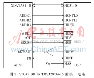

3.1.2 S3C4510B与TMS320C6416的接口电路
由于S3C4510B中没有完全符合TMS320C6416 HPI接口时序的外部接口可以直接使用,因此选用S3C4510B中时序最接近HPI接口时序的外部I/O接口与TMS320-C6416进行连接。TMS320C6416与S3C4510B接口电路如图2所示。TMS320C6416与S3C4510B通过单独的32 bit数据线HD0~HD31和8条控制线进行连接。
S3C4510B通过HPI接口访问DSP内部的RAM以及其他外部资源。在整个ARM微处理器与DSP芯片通过HPI接口通信和数据交换的过程中,除了中断ARM和清除ARM发过来的中断需要DSP本身参与外,其他操作DSP都处于被动的地位,几乎不用进行其他的操作。所以对于ARM来说,DSP系统单元就相当于一片外接的SDRAM。
在TMS320C6416中,HPI、GP[15:9]、PCI、EEPROM、McBSP2共用了一组引脚,DSP在复位时通过锁存PCI_EN和McBSP2_EN引脚的值来选择使用何种外设。在该系统中,将这两个使能引脚都拉低。

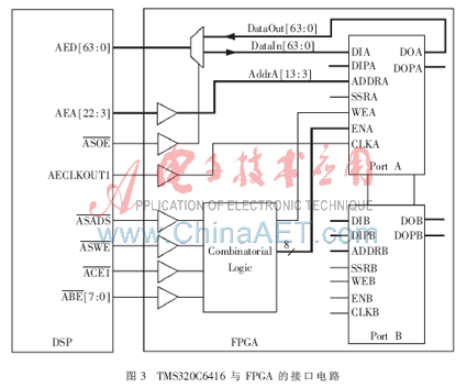

3.2.2 FPGA与TMS320C6416的接口电路
在该系统中,采用DSP TMS320C6416 EMIFA接口连接到FPGA的方法实现DSP与FPGA Block RAM的无缝连接。FPGA的双端Block RAM的一端以存储器模式与DSP通信,另一端与内部FPGA逻辑通信[4]。
鉴于EMIF具有灵活的时序参数,只需要极少的FPGA逻辑,因此,只需最低限度的设计工作,FPGA就可以用做DSP协处理器。图3 所示为TMS320C6416与FPGA的接口电路。

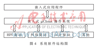

基于μCLinux操作系统的硬件驱动和应用程序的开发是在交叉编译环境中进行的,首先在PC机上开发,然后移植到目标机上进行调试并最终固化到目标机上。所开发的硬件驱动有以太网卡控制器驱动、LCD驱动、HPI驱动等驱动程序。系统软件结构如图4所示[5]。
在μClinux操作系统上运行三个任务:读取压缩数据、通过以太网发送数据、接收和执行来自远端PC机的命令。其中读取DSP压缩数据任务对实时性有要求,它通过中断处理程序来实现,而其他的两个任务则通过用户进程来实现。以太网发送数据的任务和读取压缩数据的任务共享一个缓冲区,通过ioctl函数在其间传递缓冲区双向链表的地址。所以需要为数据处理模块上的通信接口HPI注册一个驱动程序,注册驱动程序的函数是:
