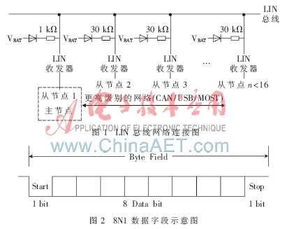

LIN在物理层是单线实现的,一般电压范围在8 V~18 V。LIN网络是单主多从结构,由于只有一个主节点,所以不存在总线仲裁。总线的速度一般在2.4 kbd~19.6 kbd之间。典型节点数为2~10个,由于阻抗匹配的原因,最多不能超过16个[1]。如图1所示。
LIN总线为串行通信方式,编码采用非归零码,8N1(8个数据位,没有校验位,1个停止位)方式,如图2所示。每帧的数据字节数可变,为2~8 B。在数据字节结束后,会发一个校验和来进行校验。

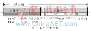

LIN的报文分为两部分,一是主任务,也叫报文头;另一个部分是从任务,也叫响应场。如图3所示。
主任务位于主机节点内部,都是由主节点发出,它负责报文的进度表、发送报文头(HEADER)。从任务位于所有的(即主机和从机)节点中,其中一个(主机节点或从机节点)发送报文的响应(RESPONSE)。

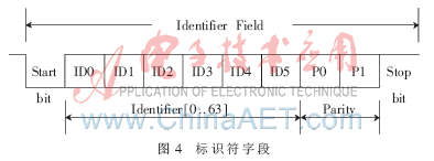

标识符字段定义了报文的内容和长度。其中,内容是由6个标识符位和2个奇偶校验位组成,如图4所示。标识符位的第5位和第6位(ID4和ID5)定义了报文数据场的长度。

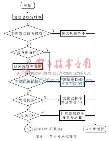

主节点完全按照LIN规范实现。主节点的任务就是发送报文头和发送接收数据,实现一个网关的作用。另外,单片机的剩余功能,可以用来做一些A/D和开关量的采集,还可以驱动一些蜂鸣器、小电机或者LED和LCD等器件。主节点发送流程如图5所示。
