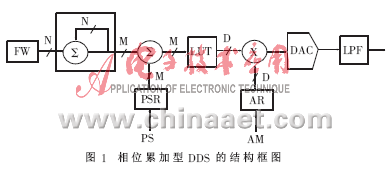

  图1是包含移相及调幅部分的相位累加型DDS的结构框图。每一时钟周期,N位相位累加器PA与 N位频率控制字FW累加一次。其结果的高M位作波形表LUT(Look-Up Table)的地址,如果加上PSR的值可实现移相,从LUT中读出D位波形数据送DAC。若乘以AR的值还可实现调幅。改变FW的值可改变输出频率,改变PSR的值可实现调相,改变AR的值可以实现调幅。一般情况下,FW、PSR及AR刷新频率要比DDS系统时钟慢得多。

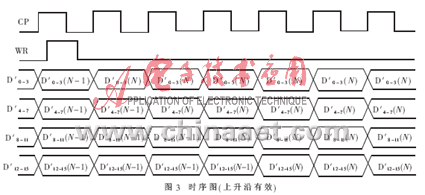

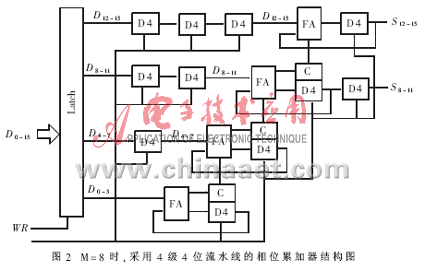

  当DDS的相位字长较长、速度较高时,相位累加器、移相加法器或其综合及调幅乘法器一般都采用流水线结构。以下仅以相位累加器为例,分析流水线的结构、性能及其改进。当相位累加器采用m级n位流水线结构时,有 ,这里PA,FW分别是相位累加器的值和相位阶距,PAm是各级加法器的部分和。其中,输入缓冲流水线为m级n位,占用寄存器 位,而相位累加器输出的高M位需 级流水线,占用 是取整运算)。图2、3分别是m=4、n=4、M=8时相位累加器的结构及时序图。此时,输入流水线占用24位寄存器;m=8、n=4时(32位相位累加器),输入流水线占用112位寄存器;m=12、n=4,(48位相位累加器),占用264位寄存器;若选取m=48、n=1,则占用1128位寄存器。如果省去输入流水线,改变相位阶距时,将导致相位紊乱。

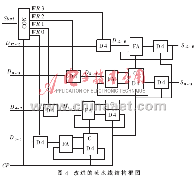

  一般来说,DDS控制数据刷新速率远低于系统时钟。以相位累加器为例,进入各组加法器的频率控制字值,只在数据更新后的前m个时钟周期变化。以后各个周期不再变化。基于这种情况,可以对累加器进行改进,从而节省部分寄存器。图4是改进输入流水线的相位累加器结构图,图5是输入数据及控制信号的时序图。

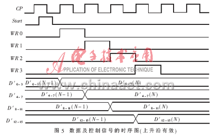

  在输入数据D0~15(N)准备好后,由外部控制系统向流水线刷新控制电路CON发出一启动信号Start,CON在Start下降沿后的第一时钟上升沿到来时,输出写入脉冲WR0,将D0~3(N)写入第一级流水线寄存器;第二时钟上升沿到来时,输出写入脉冲WR1,将D4~7(N)写入第二级流水线寄存器;依次类推,到第四上升沿到来时,输出写入脉冲WR3,将D12~15(N)写入第四级流水线寄存器,完成一次数据的刷新。在以后的周期内,这些数据将保持不变,直至新的Start到来。
  改进后的流水线所占用的寄存器位数和相位的字长相等,与流水线的级数无关。相位字长较长时,这种改进的效果是非常明显的。

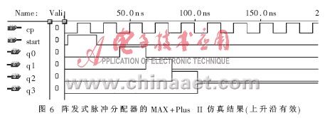

  刷新控制器实质上是一种阵发式脉冲分配器,由Start启动,当完成一个周期的脉冲分配输出后,便停止计数。阵发式脉冲分配器的设计及实现方法很多,以下是基于Altera的FPGA,以MAX+Plus II的HDL实现的阵发式脉冲分配器,流水线中的寄存器为上升沿有效,延迟时间为12.5ns,速度可达80MHz(FLEX 10K20RC240-4),图6是其仿真结果。

  需要注意的是,在刷新数据时,每一组数据保持的时钟周期数必须大于流水线的级数。上例中,数据必须保持4个时钟周期以上,否则高位数据将不能传送到相应级的累加器。
