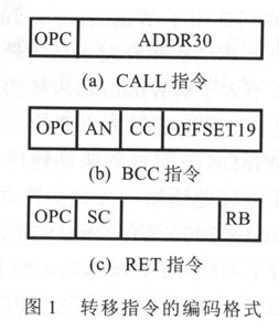

  2.1 转移指令类型及格式
  该RISC CPU的指令集中包含条件转移指令(BCC)和非条件转移指令(CALL和RET),其编码格式为图1所示。CALL指令包含2位的操作码和30位的绝对地址。BCC指令包含8位操作码, 4位条件码(CondiTIon Code),19位偏移量以及1位用来区分指令是否带A参数(即ANNUL操作)。所有的BCC指令使用相同的操作码,不同的BCC指令用条件码来区分,共有16类BCC指令;偏移量为带符号数,在低位用00扩展后可以对±220的相对地址寻址。RET指令包含8位的操作码和两个5位的寄存器地址。

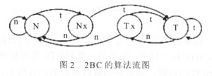

  2.3.1 2BC的作用及工作原理
  因为转移指令执行一次之后,转移目标地址、延时槽指令都保存在BTC中了,当该指令再次执行时,这些信息就直接从Cache读出,因此在取指级就可以得到跳转目标地址和延时槽指令。对于非条件转移指令,跳转总是执行,因此BTC命中时就可以直接决定下一条指令的地址为转移目标地址,而当前周期DI被送到指令总线上;但对于条件转移指令,跳转与否是根据条件码和ALU的标志位来决定的。如果转移指令前面一条指令的执行结果改变标志位,而当BTC命中时该指令还在译码级,则跳转与否需要等待一个时钟周期才能决定。为了避免因为等待而造成流水线的停顿,采用2BC当前的状态预测跳转是否执行,在接下来的时钟周期,标志位有效之后,再检查预测是否正确,如果不正确,就进行更正。当预测准确时,采用2BC 与BTC可以使转移指令的执行时间缩短一个周期。即使预测不准确,与不采用预测相比也不会有损失。2BC的工作原理如图2所示,初始值为Nx(第一次不跳转执行)或Tx(第一次跳转执行),t表示跳转执行,n表示跳转不执行。当HI为N或Nx时,预测跳转不发生;当HI为T或Tx时,预测跳转发生。

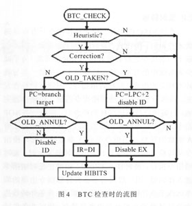

  2.3.4 BTC检查
  如果前一周期BTC命中,则在当前周期开始时启动BTC检查任务;如果前一周期BTC是根据HI预测BCC的跳转,那么在当前时钟标志位有效后,要重新判断跳转决定是否正确,如果不正确就要进行更正,给出正确的取指地址,请求在下一时钟禁止译码级或执行级。同时还要根据最终的跳转情况和HI的更新算法更新HI。BTC检查的流程图如图4。
