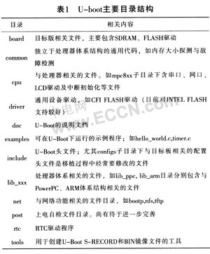

U-Boot(全称U niversal Boot Loader)是遵循GPL条款的开放源码项目。其源码目录和编译形式与Linux内核相似。事实上,不少U-Boot源码就是相应的Linux内核源程序的简化,尤其是一些设备的驱动程序,这一点从U-Boot源码的注释中就能体现。目前支持的目标操作系统有OpenBSD,NetBSD,FreeBSD,4.4BSD,Linux,SVR4,Esix,Solaris,Irix,VxWorks,LynxOS,pSOS,QNX,RTEMS,ARTOS;这是U-Boot中Universal的一层含义,另外一层含义是U-Boot除了支持PowerPC系列处理器外,还能支持Black-fin、MIPS、x86、ARM、NIOS、XScale等诸多处理器。上述两个特点正是U-Boot项目的开发目标,即支持尽可能多的嵌入式处理器和嵌人式操作系统。U-Boot的主要目录结构如表1所列。

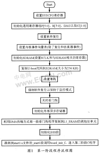

依赖于CPU体系结构的代码(比如设备初始化代码等),通常都放在stage1中,该代码可用blackfin DSP汇编语言来实现,以达到短小精悍的目的。实际操作可在位于U-boot 1.1.3\cpu\bf533中的Start.S和Startl.S文件中实现,而且是从Start.S开始运行,此阶段的程序流程图如图1所示。
stage1的步骤以执行的先后主要包括硬件设备初始化、为加载Boot Loader的stage2准备RAM空间、拷贝Boot Loader的stage2到RAM空间、设置堆栈、跳转到stag2的C入口等。

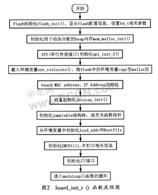

而基于ADSP-BF561 EZKIT-Lite评估板的U-boot在该阶段的启动时,首先在第一阶段结束后,调用\U-boot 1.1.3\1ib_blackfin\board.c文件中的board_init_f()函数并执行。
然后再调用board.c文件中的board_init_r()函数并按先后顺序执行,其流程图如图2所示。

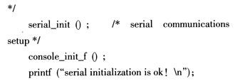

下面以打印串口初始化完成信息为例。首先在U-boot第二阶段找到串口初始化的代码,即U-boot/lib-blackfin/board.c文件的serial.init()函数,然后在此函数之后添加printf("serial initializationis ok!\n")以实现打印。其程序代码如下:
修改代码后的编译和下载步骤如前所示,调试时使用的串行通信软件是windows自带的"超级终端"程序,所选择的"每秒位数" (即波特率)为57600,传输文件使用的通信协议为Kermit协议。配置好超级终端后,按下开发板上的复位键.终端便可显示出系统启动过程的相关信息。系统复位后,第一行显示的是"serial initializa-tion is ok!"。这便是自行添加的打印语句,其主要功能是提示串口初始化已完成。
