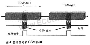

  GSM(全球通)手机标准使用频分多路传输和时分多路传输,同时传送大量电话,如图3所示。
  特定的手机只在属于它的时间空当发射。包络信号的基本频率是1/4.615 ms=217Hz。谐波频率为434Hz、651Hz等。如此频率是听得到的。如图4所示,为手机的包络信号。

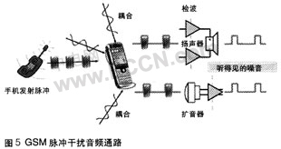

  当手机与基站通讯,或两个手机彼此接近时,发射脉冲通过扩音器,扬声器,或头戴式耳机线传人音频通路。见图5。
  结果是音频质量大幅降低。

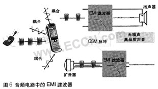

  滤波器
  EMI滤波器尽可能地接近EMI干扰的切入点,这样尽可能保证音频质量。如图6。
  滤波器的选择应根据它的带宽,截止频率及阻带抑制特点。另一创建高质量声音的因素是总谐波失真度(THD)。不好的THD可毁坏其它极好的音频系统的声音质量。比较理想的是;EMI滤波器的THD值好于最弱的信号链。
  具有代表性的特点:
  ·800-2480 MHz频率带的阻带衰减不小于-25 dB
  ·10-800 MHz频率带的阻带衰减不小于-20dB
  ·MIC线不小于-70 dB(A)THD+N(0.03%),可提供高质量音频。

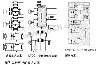

  市场中的一些解决方案并没有提供完善的方法。图7中有三种可能的解决方案。
  离散解决方案
  这种解决方案采用24个分立部件,组成ESD抑制器和EMI滤波器。此方案不是最优化。它工作的费用和可靠性受24个分立部件制约。
  低温共烧陶瓷(LTCC)和变阻器解决方案
  低温共烧陶瓷(LTCC)EMI滤波器可以很好地完成滤波需求。但是,变阻器具有高的箝位电压(最大VCL>100V)。因而没有提供最优化的灵敏亚微型芯片ESD保护。
  集成被动和主动设备
  这一技术将保护二极管和被动元件相结合,如集成电路硅芯片中的电阻和高密度电容。与前两个解决方案比较,IPAD解决方案的优点如下:
  ·可完成所有ESD抑制和EMI滤波器需求。
  ·可节省大量的电路板空间(大约78%)
  ·因使用天然硅设备,可提供更显著的可靠性和更低的运作成本。
