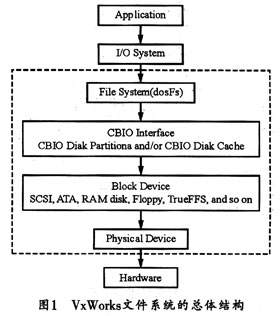

1 VxWorks文件系统的总体结构
VxWorks文件系统的总体结构以及TFFS在整个文件系统的位置如图l所示。
Tomado下的TFFS文件系统是Tornado的一个可选组件,它可为种类繁多的Flash设备提供一个统一的块设备接口。在Tornado2.2版本中自带的TFFS版本为2.0,在文件系统中,TFFS的功能相当于磁盘驱动,通过TFFS可使上层的DOSFS或RTll文件系统像操作普通的标准磁盘一样来操作Flash。

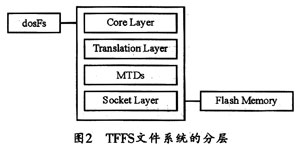

2 TFFS文件系统的分层
图2所示为TFFS文件系统的分层图。图中的Core Layer内核层可将其他层连接起来协同工作;翻译层主要实现DOS和TFFS之间的交互、管理文件系统和Flash各个物理块的关系,同时支持TFFS的各种功能,如磨损均衡、错误恢复等;MTD层执行底层的程序驱动(map、read、write、erase等);socket层的名称来源于可以插拔的socket存储卡,主要提供与具体的硬件板相关的驱动。

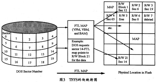

3.2 TFFS的块映射
图3中,FTL层将DOS上连续的扇区映射到Flash上某个R/W block块中,同时在某个位置记录一个映射表(称为MAP表),该表中记录了DOS的扇区映射到Flash中的哪个block,当DOS要进行读操作时,FTL首先查询这个MAP,以获得映射信息,然后读取相应的block信息并返回给DOS,从而实现读映射。当DOS需要写入操作时,可能存在将bit0修改为1的情况,于是FTL层将申请一个新的block块,并将新信息写入,然后修改map信息,记录这个DOS扇区已经重新映射了,从而实现写映射。所以,从逻辑上看,FTL层就实现了DOS扇区的映射和FLASH的写入管理。
