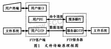

FTP协议与一般的Intemet协议不同。Intemet协议通常采用一个TCP连接来传送信息(如HTTP协议);而FTP协议则采用两个TCP连接来实现文件的传输,其中一个用来为文件传输下命令,另一个则实现真正的传输过程。图1所示是FTP文件传输的原理图。
客户端想要获取存放在服务器上的文件时,应先通过一个预定义的端口号21主动与服务器建立连接,服务器收到请求后,通过3次握手,就可在进行FTP命令处理的用户协议解释器(PI)和服务器协议解释器之间建立一条TCP连接。该连接始终等待用户和服务器之间的通信,并传输用户输入的所有FTP命令和服务器的应答,即FTP传输中的命令连接。
当客户通过交互式用户界面向FTP服务器发出要下载服务器上某一文件的命令时,该命令即被送到用户协议解释器,并由用户协议解释器进行处理。FTP将在服务器端口号20上打开一个数据TCP连接。在数据连接上传送完本次请求需传送的文件之后,它将关闭数据连接,直到再有文件传送请求时再重新打开。因此,在FTP中,控制连接在整个用户会话期间一直打开着,而数据连接则是一条临时连接,当且仅当执行文件传输过程时才被创建。

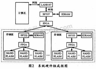

图2所示是以ADSP-BF537为核心的嵌入式系统的硬件组成框图。图中,基于Blackfin处理器的ADSP--BF537具有接口丰富,性能优良,价格低廉等特点,并具有强大的多媒体数据处理能力。ADSP的集成开发环境Visual DSP++中嵌入了实时操作系统内核VDK,适合于多任务多线程的嵌入式操作。此外,ADI还提供了一个用于Blackfin系列嵌入式处理器的LwIP协议栈端口,利用它可以快速将一个独立的嵌入式应用联网。图2中的BF537可通过网络芯片LAN8187实现与上位机之间的网络通信,同时利用自身的PPI口实现与存储阵列的通信和管理。
由于系统中的服务器和客户端在同一个局域网内,考虑到硬件芯片本身的特点,在文件下载时,与存储阵列的通信只能通过同一套PPI总线,因此,较好的方式是一次只接受一个用户的下载请求,于是可构建一个循环服务器来满足需求。

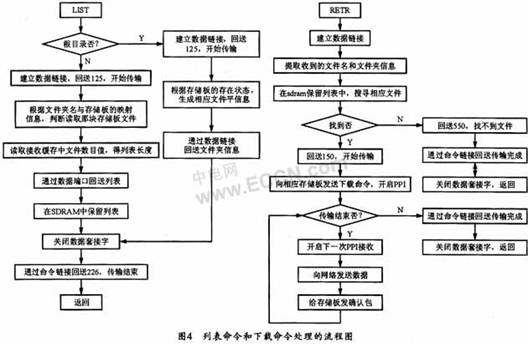

当用户需要下载文件时,需先获取文件列表。文件列表存放于存储板中,可先由服务器向存储板发送回送文件列表的请求,在得到响应后。再通过网络回送给用户,由用户从中选择所需下载文件的文件名,并发送给服务器。服务器收到文件名后,先判断其所属的文件夹,再由此向对应存储板发送下载该文件的命令。存储板通过PPI向管理板回送信息(在此每包数据的大小为64KB),管理板每缓存完十包数据后,将通过网络回送给用户。需要指出的是,一开始,在实际的下载过程中,有时文件会出现丢帧现象,而且跟网络状况有关。经过分析其原因是网络速度与PPI传输相比过慢而导致接收缓存溢出,从而引起下载过程中的数据丢失。于是,可采取流控的下载方式。事实上,存储板并不会一下将所有数据都连续地发送过来,而是每发送完十包以后,再等待控制板的确认包。控制板只有在将所有数据都通过网路发送完毕后,才给存储板发送确认包,以等待接收下一次的十包数据。以此循环,直至下载完成。其命令处理流程图如图4所示。
