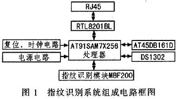

  硬件电路的实现以微处理器AT91SAM7X256为核心,外围电路主要包括指纹识别模块MBF200、以太网物理层(PHY)收发器RTL8201BL,大容量的数据FlashAT45DBl61D、硬件日历时钟器件DSl302,电源电路、复位和时钟电路,如图1所示。

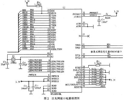

  AT91SAM7X256内部集成有MAC控制器,可支持MII接口和RMII接口。RTL820lBL则是工业级带有MII接口的10/100 Mb/s低功耗以太网收发器,25 MHz时钟输出,智能降功耗模式,可为系统提供稳定可靠的优质网络解决方案,为工厂企业及其他恶劣的操作环境架设可支持实时传输的以太网,符合IEEE 802.3u的技术标准。以太网接口电路原理图如图2所示。

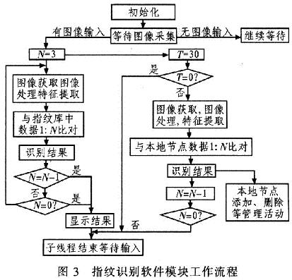

  指纹识别算法是指纹识别系统的核心。本系统中采用的指纹识别算法实现流程为:提取脊线方向,脊线频率,经过GABOR滤波,特征提取,与指纹数据库进行特征匹配。本系统单个节点有两大功能:指纹识别和指纹模板存储。指纹识别软件模块工作流程如图3所示。
