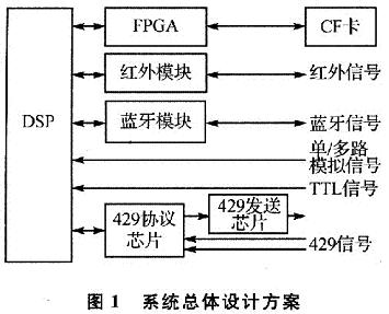

  系统采用DSP和FPGA协同控制的方案,总体设计方案如图1所示。DSP主要完成数据的实时采集和控制,FPGA的数据传输,以及与无线通信模块的数据传输;FPGA则实现数据缓存和读写CF卡的逻辑时序控制。
  DSP是主控制器。选用TI公司的16位定点DSP芯片TMS320F240。它的指令周期为50 ns,内部具有544字的RAM、224K字的可寻址存储空间、双10位模/数转换器、28个独立可编程的多路复用I/O引脚、1个异步串行通信口(SCI),以及1个同步串行通信口(SPI)。其内部资源可以满足系统对TTL信号和模拟信号的采集需求,通过外接ARINC429、红外和蓝牙专用接口芯片,实现ARINC429数据信号的采集和两种无线方式的通信。
  FPGA是辅助控制器,其核心为FIFO和逻辑控制电路,用于完成DSP和CF卡间数据传输。选用Altera公司CyclonelI系列的FPGA芯片EP2C20-Q240C8。它具有142个用户可使用I/O引脚、52个M4K嵌入式阵列块和18752个逻辑单元。DSP和FPGA丰富的内部资源很好地满足了系统设计的需要。

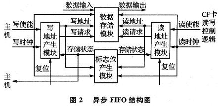

  数据记录设备的实时性强、数据量大。为了提高数据传输速度、避免数据堵塞,利用FPGA硬件设计上的灵活性,在其内部构建了一个宽度为16位、深度为512的异步FIFO模块,作为DSP与CF卡之间数据传输的中继站。
  异步FIFO的结构图如图2所示。它包括4个模块:数据存储模块、写地址产生模块、读地址产生模块和标志位产生模块。FIFO的读写采用读时钟和写时钟两个时钟。写时钟同步的信号有写地址产生模块生成的写请求和写地址;读时钟同步的信号有读地址产生模块生成的读请求和读地址。写使能和读使能分别由DSP与FPGA数据传输控制逻辑和CF卡读写控制逻辑生成。标志位产生模块由读写地址关系生成FIFO存储状态标志,并反馈给主机DSP。DSP通过查询该标志来控制与FPGA的数据传输。

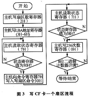

  写CF卡一个扇区的流程如图3所示。每次向CF卡存储数据时,应该先获取上次存储到的扇区的LBA地址,从而获得此次存储的起始扇区地址。为了记录每次存储到的扇区的地址,将LBA地址为0的扇区保留,专用于记录扇区地址。在开始一次写操作之前,应该先读取LBA地址为O的扇区,获得上次存储的LBA地址;然后加1获得此次写操作的LBA地址,并向指定的扇区写数据。

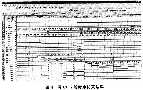

  利用QuartusII作为FPGA开发平台,使用VHDL硬件描述语言实现了FPGA与DSP的接口、异步FIFO的存储以及CF卡的读写逻辑。在QuartusII自带仿真工具下得到的写CF卡时序仿真结果如图4所示。

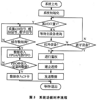

  系统的功能时序流程如图5所示。DSP部分程序用C语言编写,结合硬件电路对数据采集、数据传输进行处理和控制。主要的中断应用有ARlNC429信号采集中断和红外通信请求中断。系统的工作流程以时序控制流程为主线。系统初始化之后,进行任务选择与执行。若特定的I/O口置1,则进入数据存储程序,采集数据并存至CF卡;若I/O口置O,则进入数据下载程序,等待主设备的连接请求,鉴权并建立相应的连接,读取CF卡数据,并通过无线通信模块向主设备发送。
