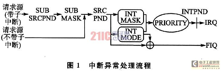

  每个寄存器在中断处理流程中所扮演的角色是不同的,中断流程如图1所示。

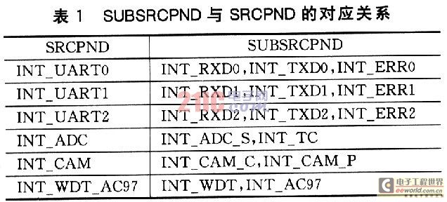

  S3C2410A的触摸屏是带子中断的内部中断。当中断发生后,SUBSRCPND相应位置1,如果没有被INTSUBMSK屏蔽,那么SRCPND相应位置1,如果没有被INTMSK屏蔽,就进一步设置INTMOD。这里采用IRQ中断方式,所以SRCPND可以有多位置1(FIQ只能有1位),经过PRIORITY选出一个优先级高的,然后把INTPND相应位置1(只能选出1位),进入IRQ,让CPU处理。
  首先必须弄清楚SUBSRCPND与SRCPND之间的关系,几个SUBSRCPND可能对应同一个SRCPND。经过不断总结,得出的对应关系如表1所列。从表中可知,触摸屏要用到SUBSRCPND中的INT_TC位,即SUBSRCPND[9]。这里定义变量:

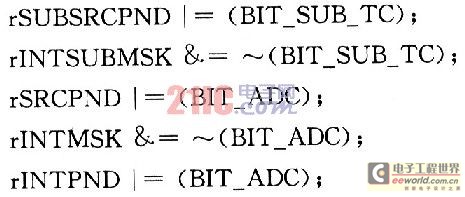

  INTMOD与PRIORITY采用默认设置。因此,可以把触摸屏的中断过程写为:

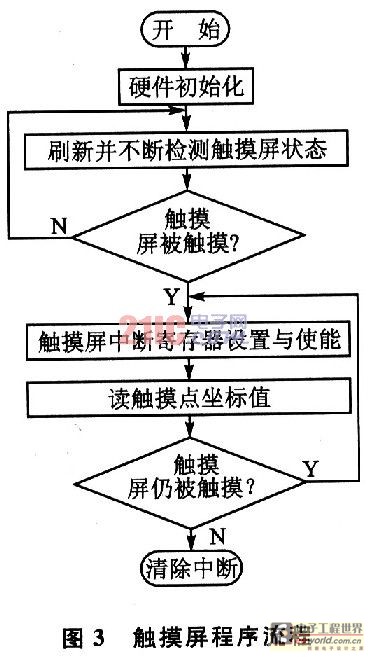

  本文完成了触摸屏相关中断寄存器的设置,并编写了触摸屏的中断处理程序,采用编写“__irq”函数的方法实现了基于中断的触摸屏控制。在实际应用中,该程序设计简单可靠,触摸点坐标值读取准确,且无粘滞现象,达到了预期效果。
