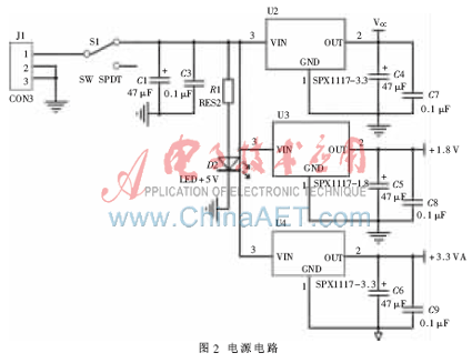

一个稳定可靠的电源是系统稳定工作的基础。考虑到DSP的内核工作电压为1.8 V,其I/O的工作电压为3.3 V,再者一般的外围器件工作电压为5 V,所以需要提供这三种工作电压。首先,通过外部电源适配器获得+5 V电压,考虑到电源工作的稳定性和可靠性,采用市场上现成的电源适配器;然后再通过LDO(低压差线性稳压电源)将5 V电压转换成3.3 V和1.8 V,采用的是Sipex公司的SPX1117系列LDO芯片[3]来进行电压的转换。该系列LDO芯片输出电压的精度在±1%以内,具有电流限制和热保护功能,价格低廉,广泛应用于手持仪表、数字家电和工业控制领域。使用时,输出端常接一个10 ?滋F 或者47 ?滋F 的电容来改善瞬态响应和稳定性。具体的连接如图2所示。

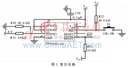

TMS320F2812的复位管脚为/RESET,低电平有效。为了保证DSP芯片在电源未达到要求的电平时,不会产生不受控制的状态,在系统中加入电源监测电路,在这里选用了TI公司的电源监测芯片TPS3307-18来实现DSP的电源监测[4]。图3所示为DSP最小系统的复位电路[5]。
电路中提供了手动复位开关S1。当S1接通后,输出电压将呈现欠电压状态,TPS3307监测到这一变化后将在/RESET端输出一个宽度大于200 ms的低电平,迫使DSP复位。

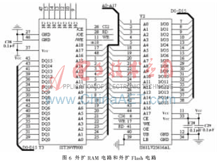

为了增加系统的程序存储空间,提高系统的工作效率,根据设计要求外扩了Flash电路和RAM电路。选用的RAM 型号为IS61LV25616AL,256 KB×16 bit大小。这里用了A0~A17共18根地址线,最大为256 KB;D0~D15 共16 根数据线。片选CS6和读写WR、RD 信号都由DSP引出。外扩的Flash型号为SST39VF800,512 KB×16 bit,方便用户烧写较大程序。本文比SRAM多了1根地址线,所以最大可以达到512 KB,片选信号用CS2。具体连接如图6所示。

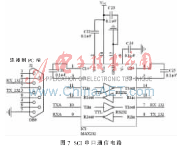

 在许多DSP的应用中都会使用到串行口与电脑的串行口相连接,进行数据的传输或控制命令的发送与接收。DSP内置有SCI通信模块,在设计串口通信电路时要考虑电平之间的转换。DSP的串口一般是使用TTL电平标准,它的逻辑1电平是5 V,逻辑0电平是0 V,而电脑串行口所使用的是RS232C的电平标准,它的逻辑1电平是-3 V~-12 V,逻辑0电平是+3 V~+12 V。两者的电平范围相差很远,所以连接时需要进行电平转换,本文选用TI公司推出的电平转换芯片MAX232来完成[6]。再者,设计时要注意串行通信的双方的接收端和发送端必须反接,在原理图电路中,PC的TX_232 输出的是最小系统板的SCIRXD,而最小系统板的SCITXD经MAX232上输出的是PC的RX_232。具体连接如图7所示。
