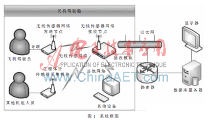

基于物联网技术的数据采集和传输系统如图1所示。主要由三部分组成:生理体征数据采集模块、本地接收模块及远程分析处理服务器。系统采用模块化设计,使得提取、采集、传输、分析各个功能在逻辑和应用上分开,降低了不必要的冗余性,增强了整个系统的扩展性和可维护性,使设计更加简单。
生理体征数据采集模块和本地接收模块之间采用无线传感器网络。采集模块将生理体征数据通过无线传感器网络发送到本地接收模块,通过初步处理之后,本地接收模块再将简单处理过的数据通过以太网络传递到远程服务器,做进一步复杂的数据分析、显示和数据库保存。无线传感器网络采用星型无线网络拓扑结构,采集模块充当终端设备,由一个到多个,本地接收模块作为网络调谐器或者网络路由器,是整个无线传感器网络的中心。

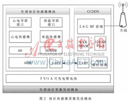

生理体征数据采集模块主要由生理体征传感器、ATMEL ARM7 AT91SAM7X256微处理器、AD、SRAM、采集导联及其接口、CC2430模块、天线和电池组成,见图2。
通过接在飞行员身体的导联线,可以实现便携采集体征数据而不影响飞行员工作。其中,CC2430是一款单个芯片上整合ZigBee射频(RF)前端、8 KB SRAM、128 KB Flash和8051微控制器的SoC片上系统,适用于各种ZigBee节点,包括调谐器、路由器和终端设备。CC2430作为一个外设连接到采集模块的ARM7处理器上,通过UART串口输入体征数据,再通过数据融合、数据打包发送出去。该模块特点有:体积小、重量轻、便于便携测量;模块同时实现7通道ECG心电数据、1通道心率数据、1通道RESP呼吸率、2通道体温数据的监测;稳定性好、精度高、符合CE要求的功能安全设计,符合IEC60601族所有心电、体温监测相关标准;支持多节点,中低速率的低功耗网络传输功能,最高可达250 kb/s,可以接入多个采集模块;单电源5 V工作,低功耗设计,体征传感器模块的功耗为0.6 W,CC2430模块的功耗为0.125 W左右。
