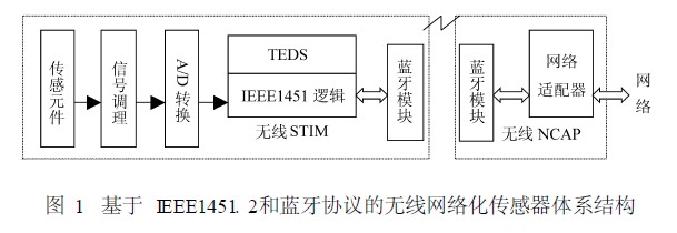

  基于IEEE1451.2的有线网络化传感器结构模型包含STIM、TII和NCAP三部分。而本设计的基于IEEE1451.2和蓝牙协议的无线网络化传感器,采用蓝牙模块替代TII实现无线连接,类似于实现了一个无线的STIM和无线NCAP接收终端的模式,它们以点对多点方式在蓝牙匹克网以主从方式实现相互通信。
  STIM通过无线的NCAP接入以太网(Ethernet)或In2ternet,同时NCAP通过分配的IP地址与网络相连,如图1所示。与典型的有线方式相比,上述无线网络模型增加了两个蓝牙模块,对于蓝牙模块部分,标准的蓝牙对外接口电路一般使用RS232或USB接口,而TII是一个控制链接到它的STIM的串行接口,因此必须设计一个类似于TII接口的蓝牙电路,构造一个专门的处理器来完成控制STIM和转换数据到蓝牙主控制接口(HCI,hostcontrolinterface)的功能。硬件实现上可以采用接口模块,软件实现上可以采用标准的STIM软件模块:STIM模块、STIM传感器接口模块、TII模块、TEDS模块以及地址和函数模块。

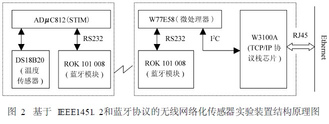

  2 模拟实验装置的实现
  下面以实验室开发的模拟装置为例来说明该传感器的实现。该装置的结构框图如图2所示,利用前端无线STIM中的MCU定时采集温度传感器中的温度值,经蓝牙无线网络将数据传送至NCAP。NCAP将存放于特定的位置,当有浏览器要查看该数值时,将该数值嵌入到相应的网页程序中,并对整段程序进行TCP/IP封装处理,传送到客户端的浏览器上。
  2.1 STIM的实现
  STIM中MCU采用的是AD公司的微转换芯片ADμC812。该芯片内有一个8052兼容的微处理器,遵从IEEE1451.2标准,利用芯片ADμC812内部的640B的数据存储器作为可重复写的TEDS存储,利用内部的一个通道12位的ADC实现A/D转换以及通过芯片内的UART串行口实现与蓝牙模块的通信。蓝牙模块选用的是支持点对多点的爱立信ROK101008系列,同时该模块自带射频微带天线。ROK101008蓝牙模块内部结构遵从蓝牙规范1.1,其内部基带控制器同样提供了UART接口。蓝牙模块内部提供了主机控制器接口(HCI)来实现对蓝牙硬件访问的统一接口,结合RS232串口就可以实现主控制器和主机之间在传输层上的数据通信,基带和射频则提供了上层的链接和服务。同时,ADμC812还应完成对温度传感器的初始化、数据采集和处理。

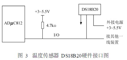

     (1)温度传感器DS18B20接口和驱动。
  温度传感器选用的是DS18B20,该温度芯片是DALLAS公司生产的一线式数字温度传感器,主要由4部分组成:64位ROM、温度传感器、非挥发的温度报警触发器TH和TL、配置寄存器。ROM中的64位序列号是该DS18B20的地址序列码,ROM的作用是使每一个DS18B20都各不相同,这样就可以实现一根总线上挂接多个DS18B20的目的。主机控制DS18B20完成温度转换必须经过3个步骤:初始化、ROM操作指令、存储器操作指令。其工作流程是:初始化→ROM操作指令→存储器操作指令→数据传输,工作时序包括初始化时序、写时序和读时序。操作时必须先启动DS18B20开始转换,再读出温度转换值。其硬件接口如图3所示。

  NCAP的功能为实现蓝牙模块对以太网(Ether2net)的接入,同样选用ROK101008系列蓝牙模块,如此可以实现多个STIM对同一NCAP的连接。采用8位微处理器W77E58和TCP/IP协议栈芯片W3100A一起实现对以太网(Ethernet)的接入的网络化接口。
  (1)协议栈芯片W3100A初始化。
  W3100A是一TCP/IP协议栈芯片,包含的各协议层有:TCP、IP、UDP、ICMP和以太网协议的数据链路DLC和MAC协议,其工作方式类似于Windows的SoketAPI,为便于实现对传感器的访问,可以将传感器设计为具有Web服务器功能。W3100A支持全双工模式,内部带有双口的SRAM数据缓冲区,其封装是64脚的LQFP,提供了并口和串口两种方式实现与MCU的通信。MCU和W3100A的硬件接口如图4所示。其中,RTL8201芯片为以太网物理层选用设备。
  W3100A提供MII接口与RTL8201相连,其中引脚RX_CLK,RXDV,RXD[0∶3]以及COL用于数据的接收,而TX_CLK,TXE,TXD[0∶3]用于数据的发送。
  MCU中提供模拟的I2C接口与W3100A通信。
  芯片W3100A正常工作必须对其完成相应的初始化。初始化主要是对必要的寄存器进行相应的设置,这些寄存器包括:网关地址寄存器GAR、子网掩码寄存器SMR、硬件地址寄存器SHAR以及IP地址寄存器SIPR等。上述寄存器被设置后通过执行控制寄存器CR的0位Sys_init激活芯片。

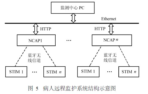

  将上述网络化传感器(实验装置)用于病人监护中,病人就可以在异地(如家里)通过其身上携带的传感器来采集和检测某一信号,同时该传感器将信号通过Ethernet或Internet传送到监测中心。病人远程监护系统结构示意图如图5所示。
  利用模拟装置中的WEB功能,本方案采用B/S(浏览器/服务器)方式实现远程监测中心PC机对传感器的访问。如此可以最大程度地降低监测中心PC机的要求,也免去客户端软件的设计。监测PC只要通过其浏览器(如IE)即可方便实现对传感器的信息进行查询和监测。下面为存储在温度传感器中的一个简单的动态网页程序,其中的“@”用来在网页中插入温度的标志,网页文件存放在传感器中的E2PROM里。当监测中心的浏览器发出页面请求时,NCAP上的处理器在TCP打包的时候,把来自STIM端的监测值嵌入到相应的网页文件中的“@”处,再为该网页文件添加相应的HTTP头,返回给请求的用户,如此用户可以在浏览器上看到实际的监测值。
