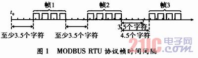

在数据帧起始判定上,MODBUS RTU采用了如图1所示的时间标记方法,即相邻的两帧之间必须间隔至少为总线发送3.5个字符的时间,该时间称为T3.5。

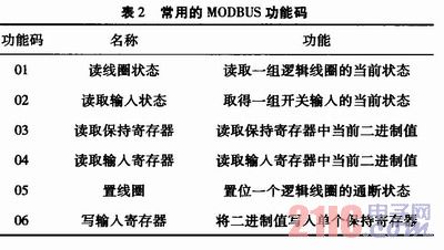

在MODBUS数据帧中,功能码是指主节点对从节点的请求操作类型,常用的MODBUS功能码及其功能如表2所示。

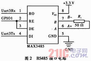

在无损探伤试验仪中,选用基于ARM Cortex-M3内核的STM32F103ZET6微控制器作为处理核心,而变频器采用了烟台惠丰公司的F2000-G矢量变频酪。STM32F103ZET6通过基于MAX3485的RS485链路与F2000-G相连,按照MODBUS协议与之通信,实现变频调速的控制功能。RS485接口电路如图2所示,STM32F103ZET6的USART3的Uart3Rx、Uart3Tx连接到MAX3485的RO、DI以进行RS232的数据收发;STM32F103ZET6的GPI01以I /O模式与MAX3485的接收使能端RE、发送使能端DE相连,对RS485半双工总线的通信方向进行统一控制;而MAX3485的差分信号端A、B则通过插座与F2000-G相连,同时为保证通信质量,消除总线上的信号反射,需在RS485网络终端的差分总线间串联50 Ω的电阻R1。

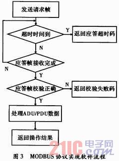

另一方面,由于从节点F2000-G可能存在着超时、无应答等通信故障,这就需要主节点STM32F103ZET6进行超时检测。在STM32F103ZE6中,SysTick作为系统定时器,在芯片启动后就以后台方式运行,按ms计时并实时更新系统时间。因此在MODBUS RTU的超时判断中,主程序可以利用该时钟,循环地查询当前时刻,并和发送完请求帧的起始时刻比较,若阈值时间200 ms内仍然未收到请求帧,则认为通信失败,返回应答超时码。
3.3 数据帧处理
在完成数据帧正确接收的基础上,STM32F0103ZET6必须进行应答帧处理,即MODBUS协议帧的解码。系统从接收缓冲区中读取应答帧。首先提取ADU进行地址码和CRC校验码的判定;其次,再从PDU中提取ADU进行数据长度、功能码、数据码的判定;最后,如果校验失败则返回相应的校验失败码,若校验成功,则继续从ADU/PDU中提取的数据进行处理,完成变频调速的各种功能操作。最终,整个协议实现的软件流程如图3所示。

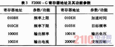

利用MODBUS协议,STM32F103ZET6可按照F2000-G提供的各种功能实现变频调速的功能,例如目标频率设置和变频控制等。常用功能命令的地址及其参数功能如表3所示。
在实际应用中,STM32F103ZET6通过HMI接口实现人机交互,根据用户输入实现对交流电机的变频调速操作。例如,欲启动电机进行无损探伤试验时,程序对F2000-G的2000H处寄存器写入状态字0001H,启动电机正转运行。通信记录如下,主节点STM32F103ZET6启动变频器发送:01 06 20 00 00 01 43 CA;如果从节点F2000-G操作正常则应答:01 06 20 00 00 01 43 CA。
