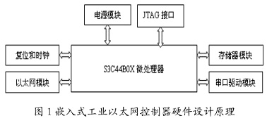

图1 为嵌入式以太网控制器硬件设计原理图。嵌入式以太网控制器的硬件设计主要有S3C44B0X 微处理器、以太网模块、存储器模块、串口驱动模块、电源模块、复位和时钟和JTAG 接口7 部分。
  1.1 S3C44B0X 处理器
  S3C44B0X 处理器采用160 引脚的LQFP 封装;为了降低成本,S3C44B0X 提供了丰富的内置部件,包括:8 KB cache,内部SRAM,LCD 控制器,带自动握手的2 通道UART,4 通道DMA,外部存储器控制器(片选逻辑,FP/EDO/SDRAM 控制器),带有PWM 功能的5 通道定时器,通用I/O 端口,实时时钟RTC,8 通道10 位ADC,I2C 总线接口,I2S 总线接口,同步SIO 接口和PLL 倍频器。本嵌入式以太网控制器设计选用它,能够很好地满足小型化、低功耗和低成本的要求。
  1.2 以太网模块
  RTL8019AS 是高度集成以太网控制器,它能够简单的解答即插即用NE2000 兼容适配器,这种适配器具有二重和功率下降特性。
  RTL8019AS 以太网控制器共有32 个输入地址,对应地址偏移量为00h~1Fh,现分别说明如下:
  (1)00 h~0 Fh 的16 个地址,为寄存器地址。
  (2)10 h~17 h 的8 个地址,为数据读写端口地址。
  (3)18 h~1 Fh 的8 个地址,为复位端口。

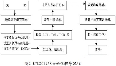

   2.3.1 RTL8019AS 的初始化
  为能够准确无误地接收和发送数据包,必须先对RTL8019AS进行初始化操作,其中包括数据配置寄存器OCR、发送配置寄存器PCR、接收配置寄存器RCR的、物理地址、数据包接收缓冲区和发送缓冲区的设置:当前页面寄存器CURR的设置。RTL8019AS的初始化由函数void InitRTL8019AS()来完成,此函数的设计流程如图2所示。
