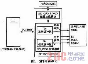

SPI (Serial Peripheral Interface-串行外围设备接口)是Motorola公司推出的一种高效率全双工同步串行数据接口,以主从模式工作,广泛应用于FLASH,实时时钟,AD转换器等。SPI串行外围设备总线根据串行同步时钟极性(CPOL)和时钟相位(CPHA)两个参数的设置分为四种工作方式(SPO,SP1,SP2,SP3)。本板卡选用的片外存储器AT25F1024仅支持0和3模式,为简化设计,本设计的SPI时钟采用SP0模式(CP-OL=0,CPHA=0),时钟极性为低电平,时钟相位串行时钟上升沿采样数据,下降沿数据输出.SPI为主从工作方式,主设备由三部分构成,SPI_CFG_LOAD配置加载模块可自动读取存储器FLASH的值,并加载到片内DPRAM中。主机通过配置SPI_CTRL控制模块相应的寄存器,来完成对片外FLASH的访问。SPI结构框图如图1所示。

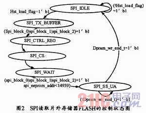

SPI_CFG_LOAD配置加载模块主要完成从片外FLASH读取数据,并将数据存入片内DPRAM中的功能。图2给出了对应的状态机设计。
各状态说明如下:
SPI_IDLE:空闲状态,如果主机配置了寄存器SPICFGSTART,状态就跳到SPI_TX_BUFFER状态。
SPI_TX_BUFFER:在此状态主要向SPI_CTRL模块的发送缓冲区地址0填入8位读命令及读取数据的三字节起始地址,状态机之间进入下一状态。
SPI_CTRL_REG:在这一状态,配置SPI_CTRL模块CTRL寄存器的值,包括一次读操作搬运的数据位数,数据加载方式。如果配置GO位为“1”,表明可以开始进行读传输,进入下一状态SPI_CS。
SPI_CS:配置SPI_CTRL)模块寄存器SS位的值,以选择传输数据的从设备。
SPI_WAIT:本状态判断读操作的起始地址和终止地址是否在要求的范围内,如果处于相应的范围,地址自动加64后,状态机进入SPI_SS_ UA状态。
SPI_SS_UA:等待片内DPRAM的写操作完成,如果DPRAM_WR_END_T信号为高,说明当前的传输操作已经结束,可以进入下一次的访问,状态机进入SPI_IDLE状态。

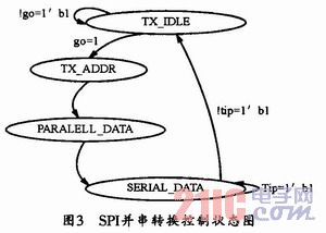

SPI_CTRL控制模块可将发送缓冲区0的数据读出来,经过并串转换,发送到串行线SI上,并且控制从串行线SO上接收数据,存储在接收缓冲区,并行数据转换成串行输出由并串转换状态机来控制实现,见图3。
各状态含义如下:
TX_IDLE:等待主机设置控制寄存器的GO位,如果置“1”,表示准备开始传输,跳入下一状态TX_ADDR。
TX_ADDR:当传输长度小于等于32位时,跳入下一状态PARALELL_DATA。
PARALELL_DATA:如果GO为1,在此状态TIP将被置“1”,说明传输开始,传输的计数器开始计数。
SERIAL_DATA:并行数据转换为串行数据发送出去,当CNT_SHIFT计数器减到0时,传输结束,状态跳入TX_IDLE。

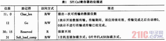

控制寄存器用来控制配置信息加载方式,即:片外FLASH加载方式或主机直接加载方式。当选择片外FLASH加载方式时,控制寄存器还用来控制一次数据传输的长度。CTRL寄存器的具体描述见表1。

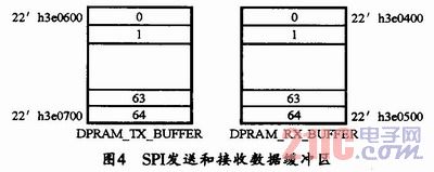

图4所示为主机可直接访问的SPI接口内部DPRAM发送和接收数据缓冲区。
SPI发送数据缓冲区深度65,数据位宽32位,其中地址22’h 3e0600存放访问AT25F1024存储器的指令,当进行写操作时,从数据发送缓冲区最低位地址22’h3e0604开始,将数据搬运出来,串行发送到AT25F1024存储器。
SPI接收数据缓冲区深度65,数据位宽32位,其中地址22’h3e0400缓存读取的AT25F1024配置和状态信息,偏移地址22’h3e0404~22’ h3e0500缓存指定FLASH读取的总线配置数据数据,最大缓存2048位。

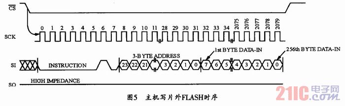

本设计使用的存储器AT25F1024缓冲数据寄存器大小2048位,写使能需要8个串行时钟周期,向片外FLASH传输2048位数据需要2080个串行时钟周期(包括了32位写指令的传输数据),这样写一次需要时间为2088个时钟周期,主机将1Mbits的FLASH填满,时间大约为2088 x50ns(串行时钟40/2MHz)×512 (填满1Mbits需要512次写操作)=53.4ms。读1Mbits的FLASH需要的时间约为2080x50x512=53.2ms。图5所示为主机写片外FLASH时序图。
